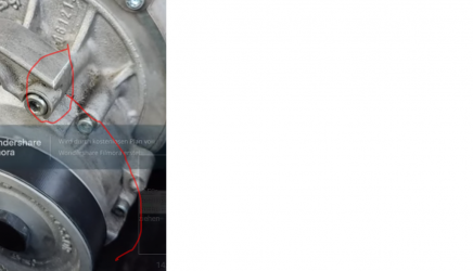

Der Halter den du hast ist Kaputt. Normal müsste der komplett um den Kompressor rum gehen. Im eingekreisten Bereich sieht man auch, dass dort eine Bearbeitung stattgefunden hat. Lass dir mal von Infinitas eine Zeichnung von dem Teil schicken. Das schaut bestimmt anders aus.
Wie ist das Rohr zur Ansaugbrücke befestigt? Stimmt da alles?
Hast du mal den Riementrieb kontrolliert? Gibt es irgendwo Abnutzungen des Riemens? ggf. stockt der irgendwo und nutzt sich ab.
Das scheint ein rein mechanischer Defekt zu sein. Das hat nichts mit dem Motorlauf zu tun.

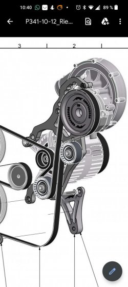

Screenshot_2022-07-26-10-40-18-54_e2d5b3f32b79de1d45acd1fad96fbb0f.jpgscheint aber so zu gehören. Auf dem Bild geht er nicht ganz rum. Ein anderer Halter wäre trotzdem schon der ganz rum geht
