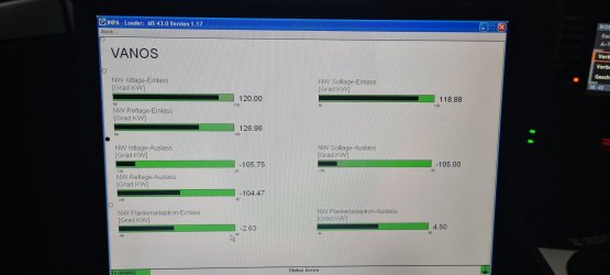

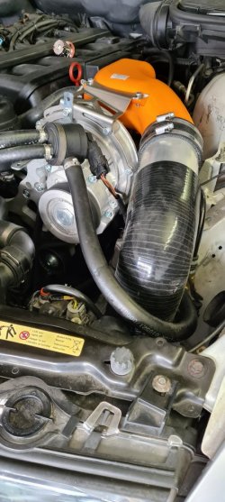

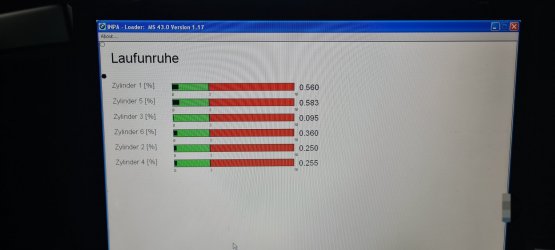

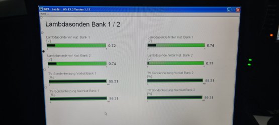

Im Anhang mal paar Bilder irgendetwas auffällig?
Luftfilter habe ich jetzt auch in die Stoßstange verlegt.
Nockenwellensensor einlass/auslass sind jetzt auch Original Bmw Sensoren drin leider kein unterschied.

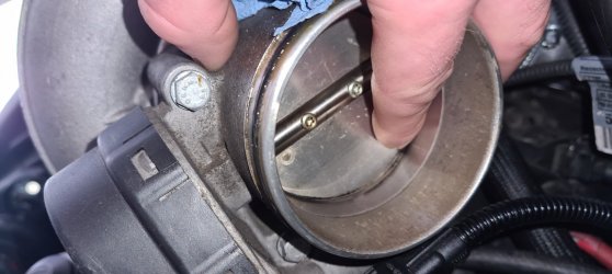

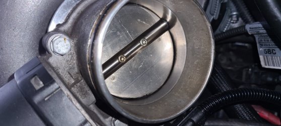

Ebenfalls ist mir an der drosselkkappe aufgefallen (Motor aus) das die so leicht schräg steht siehe Fotos und man kann die Klappe rein drücken muss sie nicht normal ganz geschlossen sein?
Luftfilter Lösung bringt dir glaube nicht viel weil du fährst ja einen Z richtig? Ich nämlich einen e39...hab aber trotzdem ein Bild mal mit angehängt wo die schelle noch ab war was aber jetzt nicht der fall ist😉
