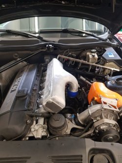

- unfertiger LLK bei der ˋAnprobè

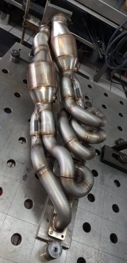

- Costom-Fächer mit motornahen Metallkats (an der Originalstelle der Serienkats)

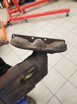

- Serienkrümmer

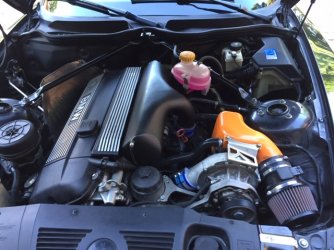

- fertig lackierter LLK mit Ausgleichsbehälter (über die Platzierung kann man sicherlich diskutieren, aber form follows function...)

Der krümmer sieht echt gut aus!
Ich habe die kats dort wo der vorschalldämpfer saß wegen dem fächer. Das geht auch gut :)

Ich wollte meine originale Abgasanlage inklusive Vorkats und MSD behalten, deswegen diese Lösung mit dem Fächer. Außerdem meinte der Tuner, dass es so wesentlich einfacher wäre den Fächer und die Kats einzutragen.

Was ich echt witzig finde, die Krümmer vom M54 .... das ist ja echt ein Witz :P .... ein wunder das der Hobel in Serie so gut klingt. Strömungsoptimiert sieht da in Serie nix aus.

Der Wagen war nur mit dem LLK leider nicht auf dem Prüfstand. Ich denke, dass der LLK alleine kaum Mehrleistung bringt. Er kühlt jedoch die Ansaugluft nach dem Kompressor von 80 Grad auf 40 Grad runter und senkt somit auch Temperatur im Motor.
Ich hatte bei meinem ersten Post vergessen zu erwähnen, dass der ursprüngliche Ladedruck von ca. 0,4 Bar nicht erhöht wurde.
Naja, die Ansaugtemperatur spielt doch eine große Rolle! Bei niedrigerer Temperatur ist die Dichte der Luft wesentlich größer. Gase dehnen sich deutlich aus bei Temperaturanstieg. Größere Dichte - größerer Sauerstoffgehalt, mit entsprechender Benzinbeigabe - mehr Bums!
