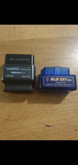

Welchen obd Adapter für bimmercode könnt ihr mir empfehlen für Android?
Bei meinem f11 hatte mein alter vom elm funktioniert leider beim zetti bekommt die app keine Verbindung zum Auto, deswegen habe ich mir bei Amazon einen für 40 Euro mit top Bewertungen gekauft und wieder nichts.
Handy erkennt ihn ohne Probleme aber bimmer Code kommt die Fehler Meldung
Er findet beide Adapter aber beim zugreifen kommt der Fehler
Handy ist ein Samsung s10 plus,welche Adapter Verbindungen sind besser WiFi oder Bluetooth?
Hallo, beide gehen nicht am BMW, schau doch mal in der empfohlen Liste, zumal ich einen mit WLAN empfehlen würde, Bluetooth ist schon extrem langsam. Aber einen Bluetooth hätte ich noch günstig abzugeben der auch def. funktioniert.

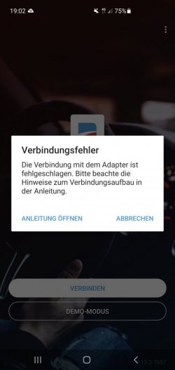

...warum nicht einfach unter www.bimmercode.de unter der Rubrik "Adapter" und dann unter "Android" nachsehen, was der Software-Hersteller empfiehlt - das ändert sich nämlich auch ab und an. ;)
Oder hier im Thread danach suchen….denn Empfehlungen gibt es hier schon ohne Ende!
Stimmt, aber BimmerCode ist dafür bekannt, gelegentlich Adapter mal rauszuwerfen - und dann hat man direkt beim Hersteller die aktuellste Info.
Für Empfehlungen aus dem Forum können diese durchaus zeitlich länger zurück liegen und wenn es dumm läuft, ist die 100% Unterstützung unter Umständen inzwischen nicht mehr gegeben. ;)
Auf der bimmercode Seite hatte ich natürlich nachgesehen, aber muß Nicht heißen das der jeweilige Adapter was taugt und deswegen die Frage an euch
Habe gerade die tage wieder mal gesehn wer billig kauft der kauft 2 mal, die kofferraum wanne von ebay für 29,90 muß man zuschneiden das sie passt, und in der Artikel Anzeige stand passgenau bmw z4 g29
Und den wo ich bestellt habe mit über 9000 Bewertungen benutzen ihn viele mit bimmercode
Aber wie ihr schon geschrieben habt manchmal fliegt wohl einer raus
Ich hab den hier und der geht richtig gut
Super und danke dir
Weil die bimmer Seite mir auch nicht helfen konnte, habe 3 Stück davon bei Amazon eingegeben und mehrere Personen geben 1 Stern weil es nicht mit bimmer Code bimmer link geht, link ist glaube nur für Fehler löschen

in der neuesten Version von bimmercode geht auch der oben genannte Adapter wieder:
NEUE FUNKTIONEN​
Behoben: Verbindungsproblem mit Veepeak OBDCheck BLE Adapter.
