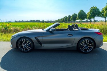

schön tief, oder täuscht das, weil er eingefedert steht ?
....ich weiß net, ....die Sonne spiegelt sich aber eher vorne in den Scheinwerfern und wer genau hin sieht, erkennt man vorne Kotflügel unterhalb des Scheinwerfers eine Spiegelung eines silbernen o. hellem Auto....vom Schatten des Zettis ganz zu schweigen.....?

steht leicht eingefedert im Gras …
