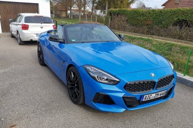

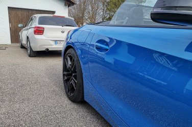

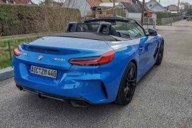

Mein Zetti hat ab Werk 9x19 ET32 und 10x19 ET40 Felgen montiert.
Auf meinem sind jetzt vorne 10mm SCC Platten mit Zentrierung drauf, hinten 15mm SCC Platten ebenfalls mit Zentrierung.
Das passt tadellos, da schleift nichts, imho sind da auch noch ein paar Millimeter Luft.
Hinten könnten auch 18mm Platten gehen, müsste man allerdings testen ob es wirklich geht.
Auf Felgen ET umgerechnet bedeutet dass das 9x19 ET22 oder 9x20 ET22 vorne ohne Probleme passen.
Hinten 10x19 ET25 oder 10x20 ET25 passen auch.
Wer hinten 10,5 Zoll montieren will kann auf jeden Fall 10,5x20 ET31 oder mehr ET Felgen fahren.
Ob M5 Felgen mit 10,5x20 ET28 vom F90 passen müsste man probieren.
Wird auf alle Fälle knapp weil die Kombi 3mm weiter nach außen kommt wie bei mir jetzt montiert.
Mit der Kombi 10mm und 15mm gibt es auch beim TÜV keine Probleme (zumindest bei unserem TÜV).
Gutachten für die SCC Platten gibt es für den G29 momentan noch nicht (in ein paar Wochen gibt es wohl eins).
Das bedeutet beim TÜV wird es teurer da Einzelabnahme.
Wir (meine Tochter und ich) wollten aber nicht noch länger warten und haben deshalb für die etwas teurere Variante gewählt.
Wer noch ein paar Wochen wartet bis das Gutachten da ist und noch ein wenig verhandelt sollte das ganze für etwa 270 Euro bekommen.
Bild 1 ist das Angebot von Herrn Kratz der sehr kompetent ist und den man gerne anrufen darf:) :-)
Das Angebot ist mit Einzelabnahme, in ein paar Wochen wird es mit Gutachten billiger.
Alle andere Bilder vom G29 sind mit montierten und eingetragenen 10 und 15mm Platten mit Zentrierung.

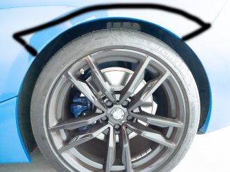

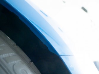

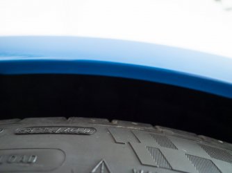

Ich glaube dass man die M5 Felgen auf den G29 drauf bekommt wenn man will.
Selbst wenn sie etwas angehen könnte man mit der Feile ohne Probleme von dem Kotflügel innen etwas weg feilen.
Ist alles aus Plastik, da rostet später nix.
Plastikkante ist genug da zum wegfeilen :eek: ⭕whistle::roflmao:
Wenn die M5 Felgen angehen dann in dem markierten Bereich von Bild 1.
Und da könnte man genug wegnehmen.
Aber da das illegal ist macht das hier sicher keiner, wir philosophieren ja nur was theoretisch möglich wäre :whistle:;)
