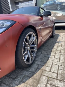

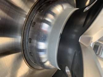

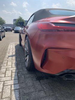

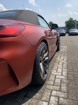

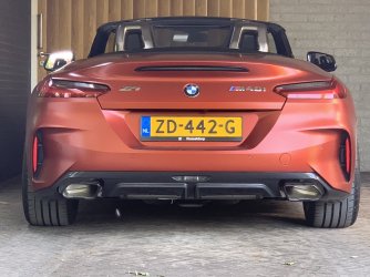

Auf meinem sind jetzt vorne 10mm SCC Platten mit Zentrierung drauf, hinten 15mm SCC Platten ebenfalls mit Zentrierung.
Das passt tadellos, da schleift nichts, imho sind da auch noch ein paar Millimeter Luft.
Hinten könnten auch 18mm Platten gehen, müsste man allerdings testen ob es wirklich geht.
Auf Felgen ET umgerechnet bedeutet dass das 9x19 ET22 oder 9x20 ET22 vorne ohne Probleme passen.
Hinten 10x19 ET25 oder 10x20 ET25 passen auch.
Wer hinten 10,5 Zoll montieren will kann auf jeden Fall 10,5x20 ET31 oder mehr ET Felgen fahren.
Ob M5 Felgen mit 10,5x20 ET28 vom F90 passen müsste man probieren.
Wird auf alle Fälle knapp weil die Kombi 3mm weiter nach außen kommt wie bei mir jetzt montiert.
Mit der Kombi 10mm und 15mm gibt es auch beim TÜV keine Probleme (zumindest bei unserem TÜV).

Alle andere Bilder vom G29 sind mit montierten und eingetragenen 10 und 15mm Platten mit Zentrierung.

Kannst du ein Foto von hinten einstellen damit die Spurbreite sichtbar ist?
