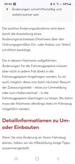

Musst du nicht eintragen lassen. Mitführen der Abnahme im Original reicht.
Verstehe das Problem gar nicht.. H&R hat da offensichtlich "freundlichere" Gutachten. Hab 11/15 auf 19 Zoll, war null Problem.

Musst du trotzdem nicht. Hier z.B. Auszug aus Internet der KÜS. Und das ist bei TüV und Dekra auch nicht anders, egal was die in das Abnahmegutachten schreiben.
