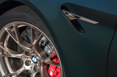

Hat jemand hier diese Felgen verbaut? Habe gelesen das die 789M Felgen vorne nicht passen ohne Spurplatte von 5 mm
Servus.. Auch hier sehe ich weniger das Problem bei der Felge als beim Reifen. Die 5mm Distanzscheibe halte ich für ein Gerücht und leider immer weitergegebene Fehlauskunft. Warum. Ein M5 hat eine größere Bremsanlage als der Z4. Warum sollten bei 0,2cm Veränderung der Felgeninnenkante plötzlich ein Problem bei der Freigängigkeit sein.
Damits bei dir passt (Bild2) musst du andere Reifen vorne fahren. Dann hast du Defakto 0 Stress.
Ich mag dir da nicht wiedersprechen wenn du es selber probiert aber es fällt mir trotzdem schwer zu glauben.. Der M5 hat doch eine riesige Bremsanlage im Vergleich zum Z4. Und wie man auf dem Bild sieht ist da noch Luft. Aber trotzdem.. Selbst mit 5mm Distanzen kommt die Felge um 15mm raus.. Das haben hier schon einige probiert.
Bitte prüfe selber im ET Rechner nach. Das ist keine Hexerei dort seine bestehnden und gewünschten Rad-Reifen Kombinationen einzugtragen. Link: REIFENRECHNER Nr. 1 | Reifengrößen und Felgen vergleichen
Das ist einfache Mathematik. Die einzige unbekannte sind die Reifen. Manche bauen breiter, manche schmaler auf der Flanke.
Zur Not lässt du einfach die Spurplatten weg.

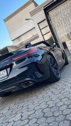

Moin in die Runde :)
Bin neu hier und habe mich eifrig durch die 34 Seiten geklickt. Ganz schlau bin ich aber noch nicht aus der ABE geworden…. Bzw. was für mich das richtige ist.
Hier seht ihr ein Bild von meinem Z4 (ich liebe ihn!) würde ihn aber gerne etwas breiter dastehen lassen.
Fahrwerk und Felgen (19" M LMR V-Speiche 772M Bicolor Jetblack matt) sind Serie, Bereifung 255/275
Ich würde gerne vorne 10oder11mm pro Seite und hinten 15mm pro Seite. Habe bei H&R beides mit ABE entdeckt. Muss man da jetzt trd noch beim tüv vorbei? Falls ja muss das zwingend eingetragen werden oder erhält man nur eine schriftliche Bescheinigung zum mitführen?
Schon mal vielen Dank in die Runde
