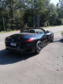

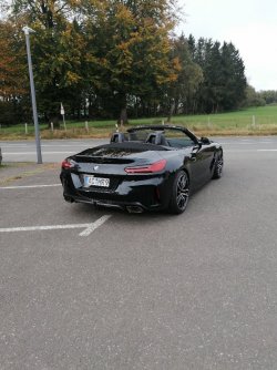

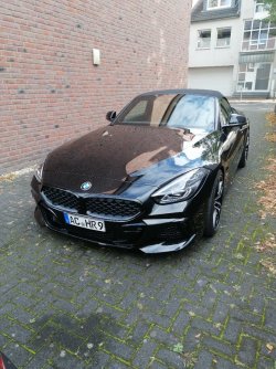

Ich zum Beispiel komme auf vorne 19,5 und hinten auf 22,5 und das passt 👍
@michaelrs
Bedenke, es fehlt ja jeweils ein Zoll bei den 18er.
Dann passt deine Empfehlung nicht so ganz..
@Z4-E85-Z4
Wenn du vorne tatsächlich Et 20 hast dann hast du wegen den 8 Zoll knapp umgerechnet ca. Et 33 dann könntest du da eine 15mm Platte verbauen und hinten eine 17,5mm.
Dann stehen die Felgen recht bündig.
Vorausgesetzt die angegebenen Maße stimmen so.
Das sieht ehrlich gesagt nach nichts aus.
Vieeel zu schmal bei vorne 225er.
Es soll laut seiner Aussage bündig abschließen und bei der Reifenkombi wird da noch seeehr viel fehlen bei 11 und 15mm.
Es sind einfach zu viele Rechenkünstler hier.....
Dieser jenige, der soll selber mal messen, dann wird er schon sehen wie weit das Rad trotz der sogenannten "Empfehlungen" von 11 mm im Radhaus verbleibt.
Ich schreibe dazu nichts mehr. 👍
