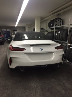

Hallo zusammen
leider habe ich dieses Problem auch, Auto erst im April bekommen und aufgrund HO noch keine 2.000 km drauf. mein erstes Automatik Auto, bisher seit 40 Jahren nur Schaltgetriebe (3-er und 4-er) und kein Gequietsche. War in der Werkstatt, aber Vorführeffekt, wahrscheinlich liegt es doch daran, dass das Auto zu lange steht, keine Ahnung, aber ich bleib da dran. kann ja wohl nicht wahr sein.
Hallo zusammen
