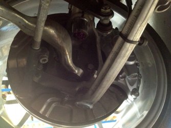

Hallo zusammen,
gestern war ich also wegen dem oben beschriebenen Geräusch bei meinem Freundlichen. Der Meister hat eine kurze Probefahrt mit mir gemacht. Anschließend haben wir das Fahrzeug auf die Hebebühne und er hat mir gezeigt, was die Geräusche verursacht:
Hinter den Bremsscheiben ist so ein tellerförmiges Bauteil (keine Ahnung, wofür das gut ist) und dieses verursacht die Schleifgeräusche. Laut Aussage des Meisters bildet die Bremsscheibe im Laufe der Zeit einen kleinen Rand, welcher gelegentlich mit diesem tellerförmigen Bauteil in Berührung kommen kann. Die Geräusche waren bei beiden Hinterrädern zu hören, bei den Vorderrädern ist Ruhe.
Er hat mir versichert, dass dieses Geräusch völlig unbedenklich ist und das schon mehrere Cabrio Fahrer deshalb bei ihm gewesen sind. Ich hoffe mal, dass er Recht hat...

Ja genau das meinte er. Jedenfalls war bei beiden Hinterrädern ein Schleifgeräusch zu hören, wenn wir sie auf der Hebebühne gedreht haben.
Lässt sich das Schutzblech so ohne weiteres wegbiegen?
Aber wenn es nicht das Schutzblech ist, was kann es dann sein? Der Meister war völlig überzeugt davon :#

Hallo zusammen,
gestern war ich nochmal bei meinem Freundlichen. Es wurde noch ein zweiter Meister hinzugezogen. Wieder haben wir eine Probefahrt gemacht und das Fahrzeug danach auf die Hebebühne. Diesmal wurde das Geräusch allerdings genauer untersucht:
Ein Meister saß im Fahrzeug und hat auf der Hebebühne Gas gegeben, der andere Meister stand mit einem Stethoskop unter dem Auto und hat gehört, woher das Geräusch kommt. Kurz darauf das gleiche Spiel nochmal, nur stand diesmal der andere Meister unter dem Auto und hat mit dem Stethoskop gehört.
Beide sagten mir, dass das Geräusch von der (ich hoffe, ich hab mir das jetzt richtig gemerkt) Antriebswelle hinten links??? kommt und das man da allerdings nichts machen kann, da die Geräusche im normalen Bereich sind.
Kurz darauf haben die beiden einen Z4 sdrive20i Vorführwagen auf die Hebebühne gefahren, um einen Vergleich zu meinem Fahrzeug zu haben. Seltsamerweise war das Geräusch bei dem Vorführwagen auch zu hören, nur etwas leiser als bei mir.
Da ich nicht mehr in der Garantiezeit bin, muss ich wohl damit leben (auch wenn ich mir sicher bin, dass ich dieses Geräusch früher nicht bzw. nicht so laut hatte). Weil BMW wird nichts auf Kulanz tauschen, was nicht offensichtlich defekt ist.
Laut den beiden Meistern sind diese Geräusche normal und es besteht keinerlei Handlungsbedarf. Klar, ich könnte jetzt auf einen Austausch bestehen, allerdings bleibe ich dann auf den Kosten sitzen (und das wird vermutlich ein ziemlich teurer Spaß) :(.
