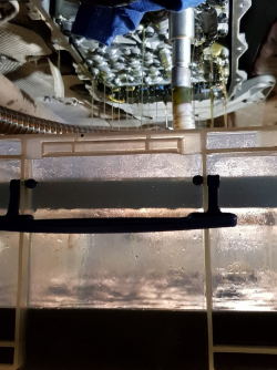

Es wird die Getriebeölwanne getauscht, neue Schrauben und eine Führungshülse.
Die Mechatronic wird ausgebaut, eine Dichtbrille ersetzt und der Wandler mit Luft leergedrückt.
Die ganze Aktion dauert ca. 4 Stunden weil das Getriebe nur kalt befüllt werden darf.
Ja, wenn man allerdings das Getriebe nach dem öffnen mit einem Gebläse kühlt, bekommt man das ganze auch in 2h hin und der Kunde kann dabeibleiben und muss nicht den halben Tag die Zeit totschlagen ;-)

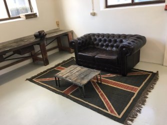

Und mittlerweile habe ich auch eine stilvolle Relax-Zone zum Kaffeetrinken.
Also - kommt vorbei! ;)
Cooler Relax-Schraubstock! Da könnten wir die Wartezeit sogar mit anderen Basteleleien ausfüllen :D
