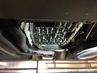

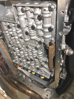

Im Anhang seht ihr ein Bild meines bereits gespülten Getriebes inkl. Mechatronik - hier fehlt nur noch die Ölwanne.

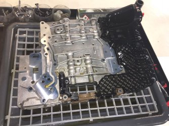

War direkt ein sehr freundlicher Einstieg und es besteht jederzeit die Option bei dem ganzen Prozedere dabei zu sein. Wir haben die Zeit derweil in der Therme überbrückt um Simon in aller Ruhe arbeiten zu lassen. Nach 2h war der Wagen dann schon wieder abholbereit und er hat nochmal in Ruhe alles erklärt. Auch Fotos während der Arbeit sind durch ihn entstanden, die seht ihr weiter unten. Die ausgebaute Ölwanne und Dichtungen hab ich mir auch aufgrund von Interesse noch zeigen lassen. Alles hat absolut professionell und klar strukturiert und jederzeit transparent gewirkt, dafür ein dickes Lob nochmal von meiner Seite aus 👍
