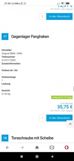

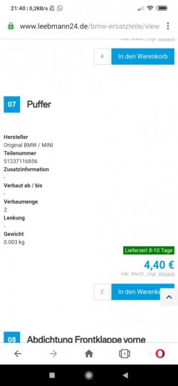

Der Vfl hat nur mittig den Haubenverschluss.
Der Fl hat zusätzlich vorne links und rechts einen Haubenverschluss was weitere Puffer überflüssig macht!
Fl Fanghaken mitte und Schlösser li+reScreenshot_2020-06-09-21-40-05-498_com.opera.browser.jpgScreenshot_2020-06-09-21-55-03-810_com.opera.browser.jpgScreenshot_2020-06-09-21-54-39-865_com.opera.browser.jpg

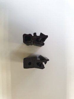

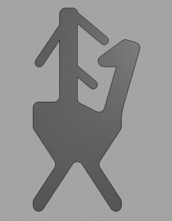

Aaaalso. Ich kauf die Dinger nicht nochmal. Hab mir jetzt mal ein paar gedruckt. Wie @ChrisM schon sagte, die Geometrie ist einfach, die richtige Härte und Rückstellkraft zu finden ist schwieriger.
Da Drucker und Material unterschiedlich sind, habe ich drei Versionen probiert: Original (Infill- und Wandstärkenvariation), "ohne Kern" und "X". Vor Allem die beiden letzten funktionieren für mich sehr gut gedruckt aus UM TPU Shore 95A.
Puffer_X.PNGthreema-20200610-072427-830bdd47d3b9c0ff.jpgthreema-20200610-072427-dfa12ecfbedfa37e.jpg

Der Facelift braucht nur 2 Gummis ein links und ein rechts.
Der Vorfacelift 6 Stück da es nur eine Verriegelung mittig gibt, aber du kannst auch 20 Puffer einbauen, bringt nur nichts positives!

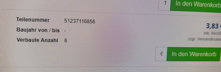

Nein, es stimmt so NICHT.
Also zur Klarstellung:
VFL 6 via VIN

Also, ich weiß, dass ich ein FL habe und da waren ursprünglich mit absoluter Sicherheit mehr als 2 an der Haube... jetzt sind nur noch 2 da, d.h., der Vorbesitzer hatte vielleicht noch welche zusätzlich angebracht....
Wie auch immer, es ist ein FL, ich habe 2 Puffer an der Haube und damit scheint alles gut zu sein... :-) Sorry für die Verwirrung!

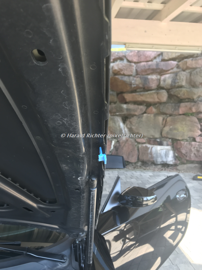

Wie es der Zufall so will.
Kunde mit 3D-Druck der Puffer in blau.
Meiner Meinung nach zu hart.
Kunde wusste aber nicht woher, da er den Z4 erst seit 1 1/2 Wochen besitzt.
