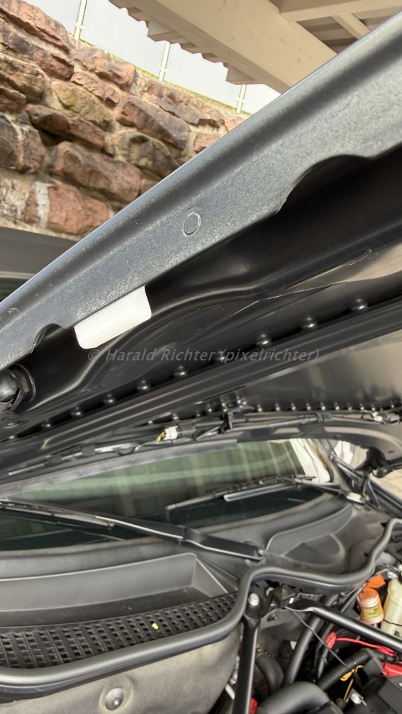

Hier nun die Fotos vom Langzeittest
Montiert in 09-2025 und noch etwas damit gefahren, dann eingemottet. Die Haube wurde 3 oder 4mal zwecks Battier laden geöffnet und geschlossen. Ansonsten stand der Z bis zum 28.02.26 unbewegt in der Halle
Es wurde hier vermutet, dass die Dinger aus dem 3D-Drucker zu hart und zu Abschürfungen führen würden.
Dieser Puffer muss weich genug sein, da die Motorhaube während der Fahrt "arbeitet" Ein starrer Puffer wird die Bewegungen an den Kotflügel weiter geben wollen.
FL hat ja 2 Schließen... daher nur 2 statt 6 benötigt.
Dazu kann ich natürlich noch nicht viel sagen, ABER bei meinen Aufklebern ist 0,0 Abrieb zu sehen

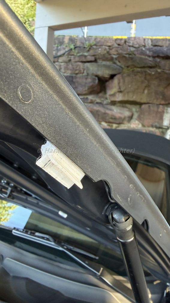

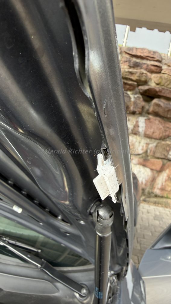

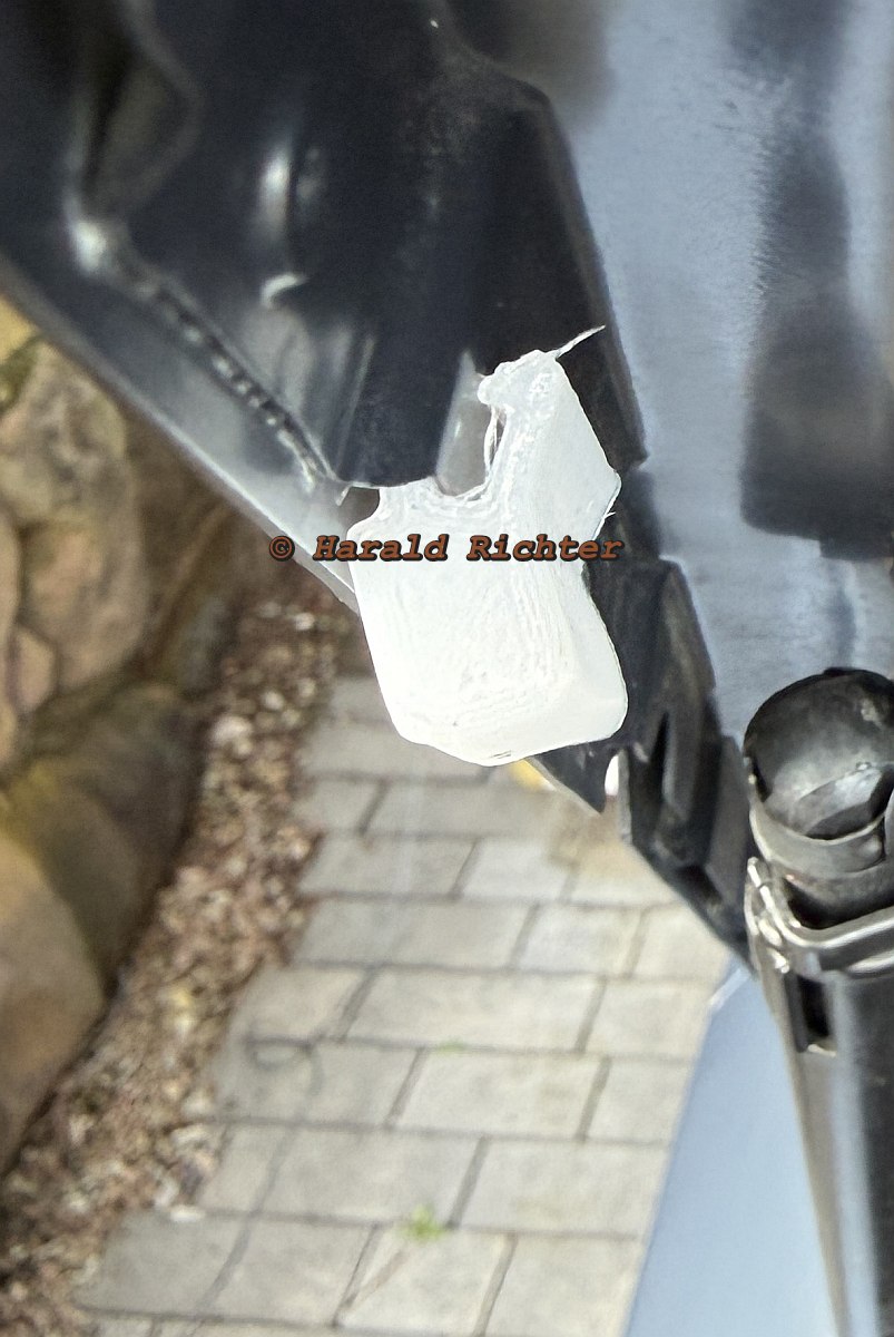

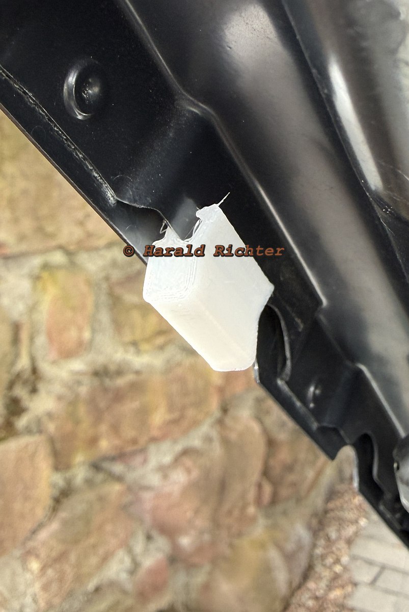

09-2025 - Vollmaterial
02-2026 Vollmaterial

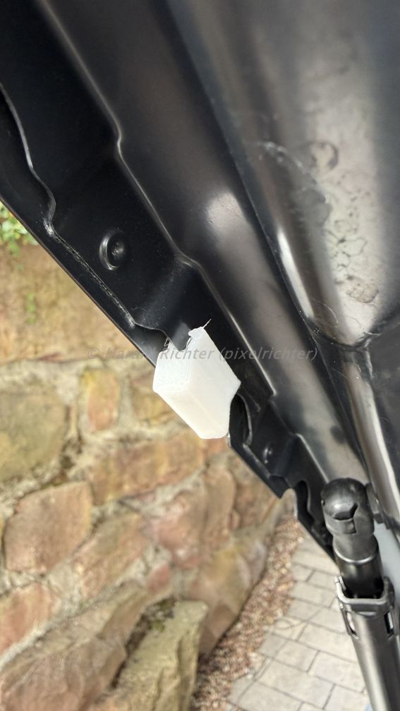

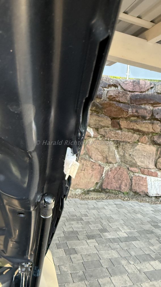

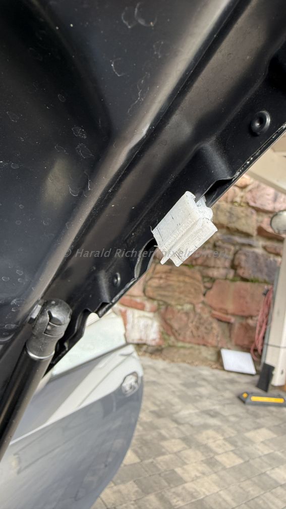

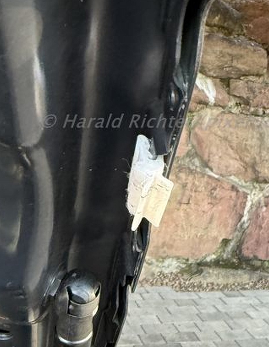

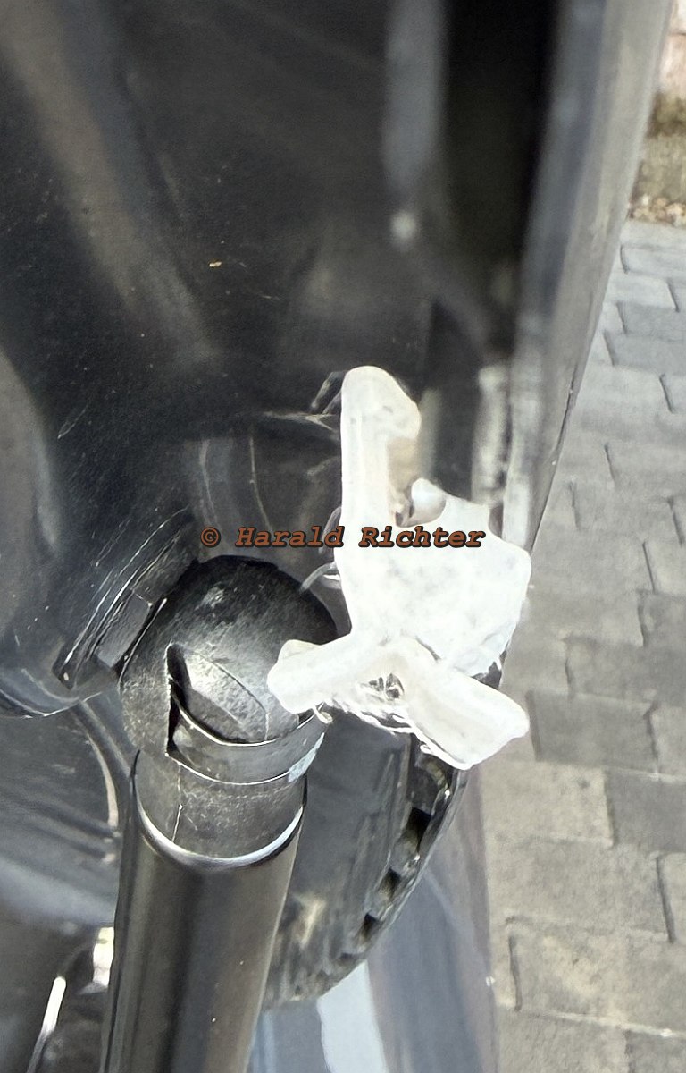

Bei dieser Version mit den Flügel als Auflage würde ich sagen, totaler Reinfall. Diese Flügelchen (X-Form) werden in der Ruhe platt gedrückt. Das wird damit nix
09-2025 X-Version (Flügel-Version)
02-2026 X-Version (Flügel-Version)
Man kann auch sehen und fühlen, dass die Motorhaube rechts, die mit dem Vollmaterial, noch eben zum Kotflügel ist. Auf der Fahrerseite, also links, sieht und fühlt man, dass die Haube einiges tiefer zum Kotflügel sitzt.
