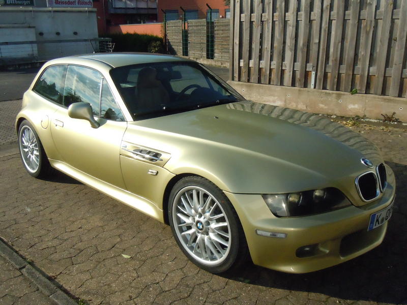

Ich versuche es mal mit dem link von autoscout:
http://www.autoscout24.de/Details.aspx?id=243011175&asrc=st
bernd
Hi Bernd,
wenn das Torgauer QP unfallfrei ist finde ich den Preis soo schlecht nicht, 1. Hand, originales CD Radio und Felgen Styling 42 sind schon mal positiv.
8 fach bereift heisst vermutlich Winterbetrieb. Ansonsten ist die Anzeige recht oberflächlich gestaltet und der übliche Mist mit M Paket welches es nie gab. Einfach anrufen, vielleicht noch paar Detailfotos schicken lassen, wenn du die Möglichkeit hast die FIN checken und ansonsten hinfahren und ansehen.
Grüsse Jens
Achte darauf das die Automatik sauber schaltet, bzw. lass einen Getriebeölwechsel bei ZF machen. Die 18er sind vom E46. Da dieser schwerer ist, solltest du mit der Traglastbescheinigung von Bmw keine Probleme mit der Eintragung haben, bzw. schau mal Online nach Bmw Felgenkatalog evtl. sind die sowieso für den Z3 Freigegeben und müssen nicht eingetragen werden.
. 18er Felgen sind serienmäßig beim Z 3 nicht freigegeben, Eintragung wird mit Traglastbescheinigung (BMW-Kundenservice
