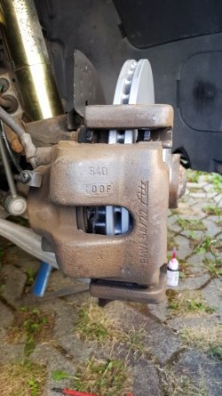

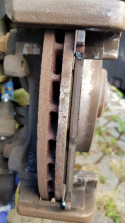

Jetzt musste ich doch tatsächlich noch mal in die Serien-Bremsanlage investieren ... nach Begutachtung der Bremsanlage habe ich feststellen müssen das für meine geniale Alpenrunde Schweiz-Frankreich-Südfrankreich die Bremse der Sache nicht mehr gewachsen wäre. Obwohl die Anzeige noch nicht kam, vermutlich kurz davor .... trotzdem bitte neue Scheiben und Beläge zu kaufen obwohl man weiß das jetzt im Winter eine dickere Bremse drauf kommt. Gottseidank kosten die Originalen 300er Bremsen nix .... echt heftig wie Günstig die Teile sind. Ein Hoch auf die Großserien-Technik. :D

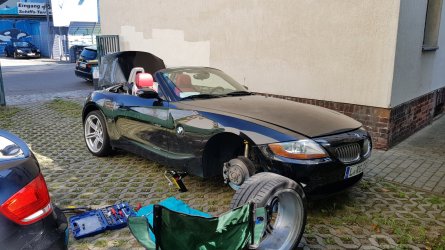

Mutig! Hast du eine Wette verloren das du mit dem Wagenheber hantieren musst? :cautious:

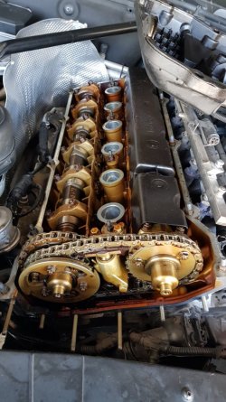

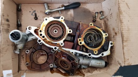

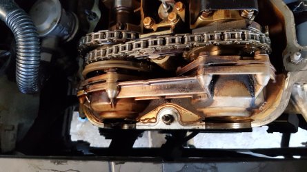

Gemacht wurde jetzt endlich das Thema Vanos überholen beim M54. Auch wenn ich bei KM Stand 178tkm noch nicht wirklich ein Handlungsbedarf gespürt hatte war ich doch Neugierig. Alles ging soweit echt wunderbar von der Hand, einzig den Motor musste man eben von den Motorlagern unten lösen um den Motor von unten mit einem Hydraulischen Wagenheber weniger Zentimeter anzuheben. Denn im E85 wo sonst echt massig Platz im Motorraum ist, rückt der Schlossträger vorne doch echt verdammt nah an den Motor, da ist im E46 als Vergleich echt massig viel Platz.

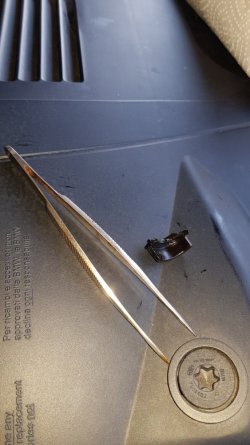

Ein nicht zu unterschätzender Faktor, der oft nirgendwo in diversen Anleitungen und Threads über das Thema Vanos angesprochen wird, aber meines Auges echt Fatal enden kann ist das Thema Dichtungsrückstände einer sich bei der Demontage selbst zerbröselnden ausgehärteten Ventildeckeldichtung im Zylinderkopf selber. Meine Dichtung war ja echt wie sprödestes Hartplastik ausgehärtet, da erinnert nix mehr an Gummi. Dementsprechend habe ich im Zylinderkopf noch etliche kleine Reste der Dichtung entdeckt und feine säuberlich mit Taschenlampe und Pinzette raus gepiekt, stellenweise rutschen ganze Teile direkt zu den Ventilfedern und verstecken sich dort regelrecht, nicht auszudenken was dort passiert wenn diese klein gemahlen werden und im Ölkreislauf vielleicht diverse Ölkanäle verstopfen könnten, ein Lagerschaden wäre eines der Resultate. Und ich mit meinem PL-Schaden am M57 zuvor beim E61 bin da echt hellwach.

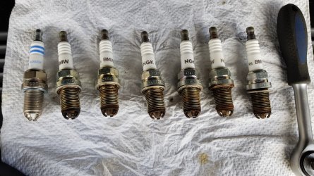

Ansonsten war noch interessant wie mitgenommen die Zündspulen doch waren, man merkt das sie im laufe der Zeit massiv unter der Hitze leiden und deswegen nach einander aussteigen. Es waren bereits drei verschiedene Hersteller verbaut, also höchste Zeit dort mal komplett das ganze neu zu bestücken mit neuen Bosch Spulen und Kerzen. Die alten NGK Kerzen sind gute 80tkm alt laut Rechnungen und Beläge, aber die fand ich vom Zustand sehr passabel, trotzdem getauscht, da sie wohl eh alle 100tkm dran sind.
Die Vanos selber, war vom wechseln der Dichtringe echt sehr simpel, wenn auch etwas schmutzig mit den ganzen Öl-Resten. Insgesamt hatte ich den Eindruck das sie noch nicht völlig am Ende waren weil sie nicht ganz so locker in die Vanos gefallen sind wie bei diversen anderen Youtube Videos z.b., der Unterschied zu den neuen Beisan Ringen zeigte dann aber schnell wie Straff es doch sein sollte, auch wenn diese sich wohl noch etwas einlaufen sollen.
Insgesamt ist es echt erschreckend wie so eine VDD mit Zeit den ganzen Motor versaut und für einen gefühlt höheren Ölverbrauch sorgt, dazu 2018 die Öldichtung am Filtergehäuse getauscht, ergibt das in der Summe echt ein extrem siffenden Motor den keiner möchte.
In dem Zuge habe ich gleich die Motorlager durch neue Lemförder Lager ersetzt wenn der Motor einmal angehoben war.
Insgesamt bin ich mit dem Motorlauf sehr zufrieden, richtig getestet habe ich den Motor seit dem noch nicht, ist ja auch noch die Einlaufphase der Beisanringe. Er läuft aber wie gehabt absolut seidig weich, wirkliche Unterschiede kann ich schwer fest machen da ich die letzten 5 Monate meinen Rappel Diesel 320d gefahren bin, danach wirkt jeder R6 wie Balsam auf Seele, dann dazu der Soundvergleich, zwei Galaxien.

Dazu noch Ölwechsel gemacht, wie üblich bei mir schon seit jeher das Liqui Moly 5w40 genommen, keine Zauberein, einfach nur anständiges neues Öl. Dazu hinten die Längslenker Buchsen getauscht, und wie irgendwie immer bei meinem Zetti hat sich mal wieder bewahrheitet, wechsel den Spaß erst wenn es fällig ist und nicht völlig Hysterisch einmal das ganze Auto auf den Kopf stellen :D ... aber als guten Grund habe ich ein Termin bei WW zum Fahrwerkssetup nächste Woche, und das wäre ja echt vergebene Liebesmüh wenn das Lager dann in 10tkm doch kommt bei der Anreise und dem Aufwand des Fahrwerksetup. Wie gegesagt meine Lager von 2003 mit gut 180tkm sahen total gut aus, nix Rissig, nix mit Spiel oder dergleichen. Nicht desto trotz, einmal auseinander habe ich sie dann natürlich getauscht.
Dementsprechend habe ich davon abgesehen das Diff-Lager zu tauschen, es war zwar obenherum ganz leicht rissig, aber dafür jetzt die halbe Hinterachse zerlegen, neee ... ich bleibe bei der Divise nix zu zerlegen was den Aufwand und Sinn nicht rechtfertigt. Auch die Hardyscheibe sieht bestens aus, kein einziger Riss zu sehen, bleibt auch drinn, obwohl ich bereits neue Teile da liegen habe.

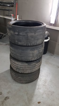

So hier noch mal die pellen ... runter gewirtschaftet bis zum Slick auf den letzten Metern :P
Vielen Dank, für deinen Bericht. Ich werde sie mir wahrscheinlich für die Hinterachse holen.
