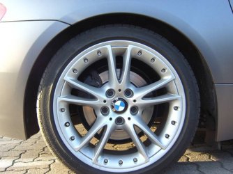

Update: Fotos von der "Nähe".....insbesondere für Thorsten;)
1=VA
2=HA
( Fotos hat krizZz Gestern gemacht;)...Danke!:t )
LG
Daniel

Hallo Daniel,
die Tieferlegung schaut super aus.:t:t:
Die Räder sehen jetzt total stimmig in den Radkästen aus.:t:t
Werd ich mir jetzt auch machen lassen.
Danke für die Bilder, haben mich total überzeugt.
Was hast du für die Tieferlegung bezahlt (ohne Stabis)?
Wolfgang

Danke Jungs! Wagen ist also doch noch höher als es zunächst aussah. :t Aber wenn Chris schon die Bilder gemacht hat, dann hättest Ihr doch auchgleich mal seine Schnitzer-Felgen darauf machen können :s Meinen Berechnung nach haben nämlich Chris' Felgen die "perfekten" Maße für den E89: VA 8,5Jx19 ET 23 und HA 9,5x19 ET 28 (beim 23i und 30i sind hinten ET 32 perfekt wegen breiterer HA)
Es soll zwar schon toll aussehen, aber da wo ich mit dem E85 war, da möchte ich nicht mehr hin... :b

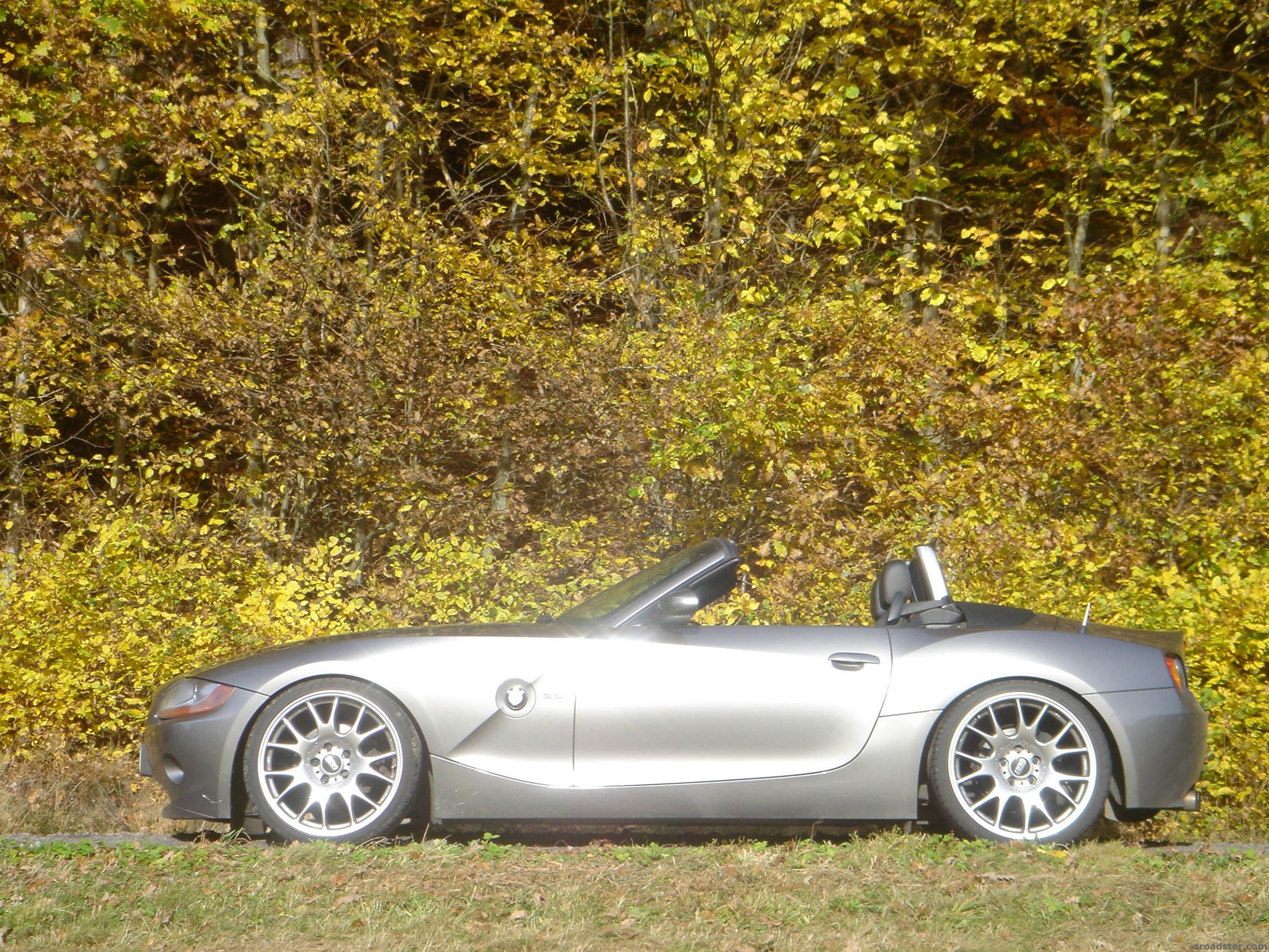

Ach du sch... was für ein Hängebauchschwein! :+ :d
Den flott zu fahren dürfte ein echtes Erlebnis gewesen sein. ;)
Nö, das war gar kein Problem: Die Rad-Reifen-Kombination war völlig freigängig, ohne irgendwelchen Ferderwegsbegrenzerspökes! Lediglich die verbleibende Höhe stellte ab und an ein Problem dar, allerdings nur in langsam gefahrenen Zonen.
Schnell ging immer :t
