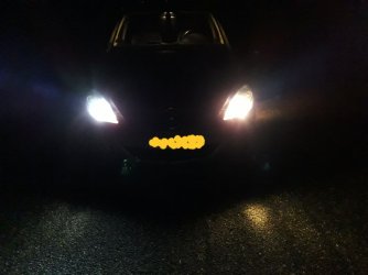

Hat hier jemand schon Erfahrung mit H7 LED Retrofits gemacht?
Es gibt ja mittlerweile Systeme von Philips, Osram usw.
Laut Autobild oder ADAC war bei einem Test auch die Systeme von Lighteye bzw. jetzt unter dem Namen Novsight zu empfehlen, sprich gut/ sehr gut.
Nun haben die aber so einen Kühlkörper mit Lüfter dran, wie schaut es denn da Platzmässig mit dem Verschlußdeckel aus?
Würde es gerne mal im e85 probieren beim reinen Fernlicht.
Und bitte jetzt keine StVO oder dergleichen Diskussion. Es geht um Erfahrungswerte. Die Systeme sind getestet worden und es gab soweit nicht wirklich was zu beanstanden, außer das sie in der EU nicht zugelassen sind.

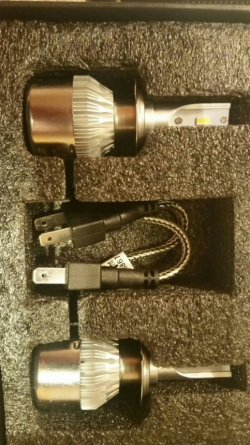

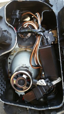

Platz ist in den Scheinwerfern reichlich, da passen noch locker CAN-Bus Adapter rein;)
Das Licht ist ein Traum.
Wenn die LEDs richtig ausgerichtet werden (Vertikal nicht Horizontal)
blendet auch nichts! Dank der Linsen sind die Lampen nicht zu sehen und wenn man dazu eine SWR nachrüstet oder zumindest Dummyblenden montiert, fällt da auch niemand so schnell drüber;)

Langt der Platz auch beim Fernlicht? Denn darum geht es mir ja.
Da hab ich das nicht getestet, aber der Spiegel sitzt noch tiefer im Gehäuse, also eigentlich noch mehr Platz!
Die von mir verbauten LEDs bauten hoch aus und waren recht breit und wie zu erkennen, passen die und ich denke erst recht im Fernlichtspiegel!

Das stimmt, aber ists denn wirklich so, dass sich das komplette Teil einfach dort einsetzen und arretieren lässt?
So, jetzt gäbe es über ebay rote, grüne, schwarze, silberne und goldene Ware. Letztere leuchtet sehr gelb, wie ehemals im Frankreich, die anderen LEDs eher weiß bis kühl weiß.
Unterschiede von 25W-40W pro Leuchtmittel und 10000-16000Lumen pro Paar sind je nach Version möglich.
Wer die Wahl hat, hat die Qual....

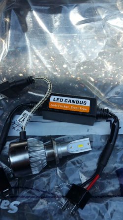

Ich hatte mir welche mit 36W pro Led besorgt, leider war der Zetti da schon eingemottet. Probiert habe ich die dann in der B-Klasse, die auch einen H7 Linsenscheinwerfer hat. Einbau easy, aber Lichtausbeute war nicht sooo viel besser als Halogen. Bin auf meine Lichtausbeute im Februar beim Z4 gespannt. Brauche ich beim Z4 VFL zwingend einen Canbus Adapter? Was tut der ?

Ja, brauchst Du, da sonst immer die Gelbe Leuchte „Leuchtmittel defekt“ leuchtet.
Und nicht nur beim VFL, auch beim FL.
Stimmt nicht, kannst auch die Spannungskontrolle abstellen mit Carly o.Ä. dann nervt es auch nicht. Was du sowieso tun musst weil sonst das flimmern nicht verschwindet.
Ich hab die Retrofits seit 6 Monaten im Dienst. Kann nur davon schwärmen.
Trotz Anti-Flickerbox (Can-Bus Box) flimmern die Lampen, wenn man nicht noch rumcodiert?
