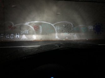

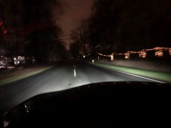

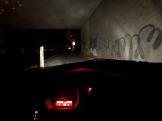

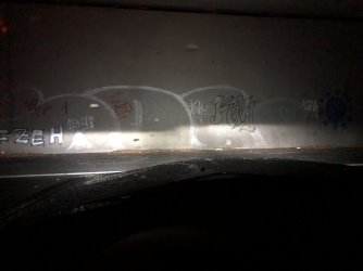

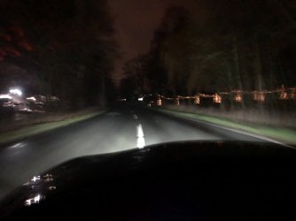

Ich mach gleich gern mal ein Paar Bilde für die Unentschlossenen.
Gedimmtes Fernlicht oder auch TFL (dabei gibt es Flackern, schätze an die 80Hz)
Abblendlicht
Fernlicht+Abblendlicht
Fernlicht+Abblendlicht während Fahrt
Verwackelt... blöd

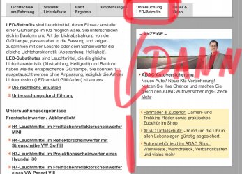

Wie gesagt, wenn China, dann nighteye/ novsight. Ist wenigstens vom ADAC getestet worden und hat bis auf ein Scheinwerfer auch echt gut abgeschnitten, dafür das es 3 bis 7x günstiger ist als das Philips System.
Von dem Rest würde ich die Finger lassen.

Danke für die Bilder, aber wenn es real beeindruckend gut ist, dann transportieren die Bilder das nicht.
Abblendlicht sieht nicht gleich hell aus, links heller.
Fernlicht überzeugt nicht wirklich, weder gegen die Wand noch auf der Straße.
Dann kann ich leider nicht helfen... Besser krieg ich das mit meinem Handy nicht hin. :-/
Nicht schlimm, so ist das oft lit Bildern, v.a. wenn man nicht identische Belichtungen/Empfindlichkeiten etc. einstellen kann am Handy und so. Wüsste nicht, ob ichs besser könnte...

Naja..., im Bereich "Elektrotechnische Eigenschaften" schreibt der ADAC: "Bei den Nighteye-LED-Leuchtmitteln wird eine negative Beeinflussung des FM-Radioempfangs festgestellt."
Kann Mal jemand bitte den ADAC Test hier verlinkten.... Finde irgendwie nur Zusammenfassungen aber keine konkreten Einzelbewertungen....
Den Test hatte ich auch schon selber gefunden..... Aber Mal davon abgesehen dass er schon von 2017 ist.... Fehlt mir da irgendeine Zusammenfassung welches Retrofit System im Vergleich zu welchen anderen Herstellern wie abgeschnitten hat.....? Oder übersehe ich da irgendwas....?
Ich finde da nur zb den Vergleich einer H7 Halogenlampe zum Philips Retrofit.... Kann das China System das genauso gut.... Wo liegen die Unterschiede zwischen Osram, Philips und anderen Herstellern...?
