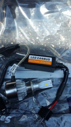

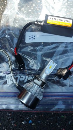

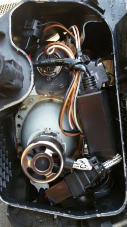

Hat denn jemand mal Bilder, wie das LED Modul mit Kühlkörper/Gebläse und der Anti-Flackerbox im Scheinwerfer hinter der Klappe berbaut ist?
Ich kann mir, jebnach Modell, schwer vorstellen wie das passt. Und Deckel weglassen ist irgendwie für mich keine Option.
Hat jemand mal die Temperaturen an dem LED-Teil gemessen?
Unsere Scheinwerfer sind riesig, das passt ein Minikühlschrank rein😁

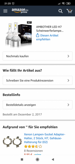

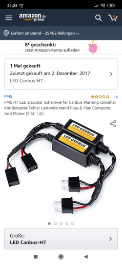

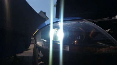

Ich hatte die unten stehenden bei meinem ehemaligen 2,5er eingebaut und die Canbusadapter hatte ich einfach mit Kabelbindern gesichert.
Da würde auch eine zweite Led für den Reflektor reinpassen ink. Adapter!
Bilder sind leider im defekten Smartphone geblieben.
Screenshot_2019-08-30-21-25-47-203_com.amazon.mShop.android.shopping.pngScreenshot_2019-08-30-21-25-30-695_com.amazon.mShop.android.shopping.png
Doch noch wiedergefunden:
