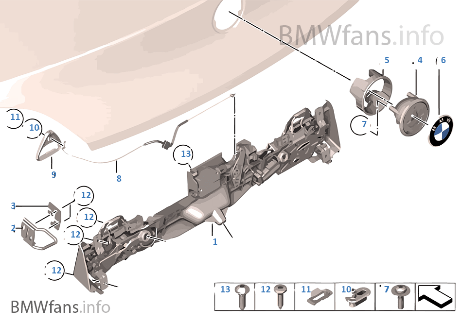

Zu meinen neueren Erkenntnissen:
Ich habe die Verkleidung des ´Heckklappe demontiert.
Dann sah ich diese Mechanik:
(Danke an BMWfans.info, ich hoffe, das Hereinkopieren in dieses Forum ist ok)
Dann habe ich festgestellt, warum die Verriegelung nun garkeine Geräusche mehr macht:
Jeweils links und rechts außen befindet sich ein Plastikteil, daß beim Benutzen des BMW-Emblems über eine Feder bewegt wird und den Schließmechanismus startet, diese Feder scheint bei mir links ausgehakt zu sein, vielleicht auch durch die Dauerbelastung nach Auftreten des Fehlers.
Durch händisches Bewegen des Plastikteils konnte ich den Mechanismus wieder starten und nun wohl den Fehler an sich beobachten:
Auf beiden Seiten kann man jeweils ein großes metallisches Zahnrad sehen, welches normalerweise in den Schließbügel im Kofferraum einrastet.
Auf der linken Seite bewegt sich dieses Zahnrad bei mir von Ruhestellung in Einraststellung und wieder zurück, auf der rechten Seite aber immer weiter um die eigene Achse, um dann an einem bestimmten Punkt wieder in Ruhestellung zu gehen.
Da das Ganze, wie man auf dem Bild auch sieht, schön reparaturresistent eingekapselt ist, gehe ich mal davon aus, das da nichts zu reparieren ist...
Also neu kaufen:
Originalteilnummer : 51247191257
gegoogelt...uups :O_oo:...wird garnicht mehr hergestellt...hmmm...warum wohl?:geek:
Gut, also steht dort, Bauteil 51247354924 benutzen. ( Achso, deswegen sieht das Bild auch anders aus )... kostet ca. 400€ incl. MwSt.:eek: :o
Das werde ich dann wohl bestellen und einbauen lassen, dazu meine Fragen an die Experten:
Das muß doch sicher auf meinen Schlüssel programmiert werden, oder sitzt die Elektronik in der Emblembetätigung?:unsure:
Auf jeden Fall werde ich nicht zum Freundlichen fahren, und denen noch Geld für ihren Glaspalast in den Rachen werfen, weil in meinem Auto ein Kostruktionsfehler eingebaut ist.:mad:
Also Freunde: Immer schön vorsichtig mit der Heckklappe umgehen.:sneaky:
Grüße Ralf

Ich hatte gleich zu Anfang diesen Sensor angesprochen.
Der kostet gerade mal ca. 16 Euro.
Mal versucht den zu finden? Denn nun ist die Verkleidung doch eh schon ab...
Und wenn der nicht erkennt, dass das Zahnrad sich nun bewegt hat, dann läuft das durch, bis es wieer in der Urspungslage ist, Kofferraum also wieder offen.
Teil 7
http://www.realoem.com/bmw/de/showparts?id=LM71-EUR-04-2009-E89-BMW-Z4_35i&diagId=54_0413
Das Teil ist ein kleiner schwarzes Rechteck. Ca. 15 x 8 x 3 mm klein und 2 dünne Kabel laufen hin.
Ok, werd ich dann heute nachmittag mal suchen, aber trotzdem ist es doch ungewöhnlich, das 2 identische Mechanismen sich verschieden verhalten, oder?
