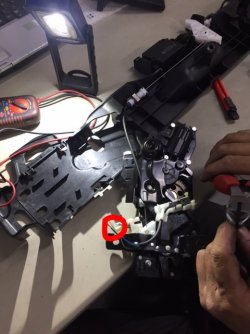

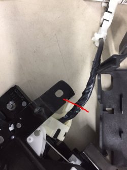

Das Problem hierbei ist zu 90 % ein Kabelbruch des in Fahrrichtung linken Sensors für die elektrische Verriegelung im Schlossträger.
Für mich ein Konstruktionsmangel da auf der linken Seite das Kabel unterhalb eines Bleches durchgeführt wird und auf der rechten
Seite oberhalb. Beim jedem Schließvorgang bewegt sich das Kabel durch das Eigengewicht nach unten un knickt irgendwann ab.
Lange Rede kurz Sinn. Spar dir das Geld wenn du halbwegs handwerklich begabt bist.
Schlossträger abschrauben, Kabelbruch beim roten Kreis loaklisieren, abisolieren, die Kabel zusammen löten, isolieren und wieder rein damit.
Ist in 30 Minuten erledigt und kostet ausser Lötzinn nichts.
Um die Gesamtkonstruktion zu verbessern, binde das Kabel mit Kabelbinder an das Blech, somit bewegt es sich beim schließen
des Kofferraums nicht und bricht nicht erneut ab,
Grüße Stevie

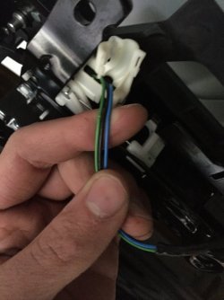

PS: Ich habe hier noch ein Bild (nach dem löten) bei dem die Stelle an der das Kabel bricht besser zu erkennen ist.
Das Kabel bricht genau an der Stelle wo es normal aus dem weißen Kabelhalter darunter läuft.

Aber wenn du ja gerade einen Schlossträger hast kannst ja bei Gelegenheit noch ein paar Bilder einstellen. Speziell von der Kabelführung von Microschalter zum Stecker.(unterschied rechts/links)
Vielleicht will der eine oder andere eine präventive Maßnahme machen und das Kabel entsprechen fixieren bevor es irgendwann bricht, denn soweit ich mich erinnere müsste man es dafür nicht mal ausbauen.
So würde sich der eine oder andere mit dem Einsatz von nem Kabelbinder oder Isolierband bestimmt den Frust sparen auf ner Urlaubsausfahrt das Verdeck nicht mehr schließen oder öffnen zu können.

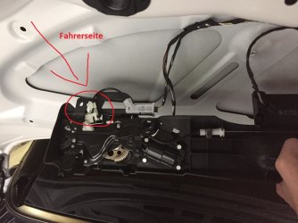

Bis jetzt war es immer ein Aderbruch des Kabels vom Endschalter auf der Fahrerseite.
Dieses Kabel ist zu lang und wird beim Betätigen des Endschalters jedes mal gegen die Heckklappe gedrückt. Warum auch immer ist das Kabel des Schalters auf der Beifahrerseite etwas kürzer und wird daher nicht gegen die Heckklappe gedrückt?!? Daher ist dort ein Aderbruch selten.
Hab wie weiter vorne beschrieben
1. ein defektes Heckklappenschloss und
2. ein weiteres Heckklappenschloss im eingebauten Zustand untersucht.

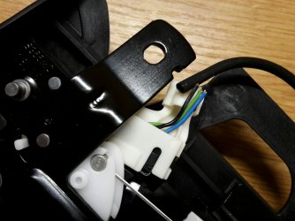

ich hab mal die verkleidung abgebaut und wenn der Heckdeckel geöffnet ist ( Fahrerseite ), habe ich mal die Isolierung geöffnet....
Allerdings konnte ich am grünen Kabel einen kleinen Ritz feststellen ( gebrochen sieht es nicht aus) -> Siehe 2. Foto
Irgendwie bekommt man diese kleinen Stecker sehr schwer ab ( ich zumindest nicht )...
Ist das der Fehler??? Siehe 2. BIld

...habe ich mal die Isolierung geöffnet....
Das ist höchstwahrscheinlich der Fehler!
Du kannst ja die grüne Ader mal an der einen Seite festhalten und hinter der Beschädigung ziehen. Kann sein das du, wenn die Kupferadern innen bereits unterbrochen sind, die Ader abreißen kannst.
Einen Stecker hat dieses Kabel nicht! Auf der einen Seite ist der Endtaster, auf der anderen Seite die Buchse wo der Abgangsstecker angesteckt ist. Dieser und die anderen Stecker die dann zum Steuergerät gehen sind gegen herausrutschen gesichert. Alle Stecker haben einen Entriegelungsmechanismus der leider variiert.
Wenn du löten kannst am besten alle 3 Adern neu verbinden.
