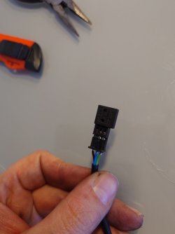

Hallo zusammen,
ich bin neu hier und möchte mich für das Forum bedanken, denn dank ihm konnte ich eine teure Garagenreparatur vermeiden.
Am Freitag hatte ich das Problem, dass der Softclose-Mechanismus der Heckklappe nach dem Schließen nicht mehr aufhören wollte zu schließen.
Die nahegelegene BMW-Garage löste daraufhin lediglich die Steckverbindungen der Verriegelungseinheit, um das ständige Hin- und Herschalten zu stoppen.
Es wurde mir eine 2-3 stündige Fehleranalyse angekündigt, bei der der Kabelbaum als mögliche Ursache ins Spiel kam oder dem Austausch des ganzen Moduls. Insgesamt standen also Reparaturkosten von schnell mal 1000 CHF im Raum.
Der nächste freie Termin war jedoch erst am 22.04. nur für die Fehleranalyse.
Ich habe dankend abgewunken und gesagt, dass ich mich melden werde.
Ohne Anmeldung habe ich mich dann durch das Forum gelesen, und siehe da – ein bekanntes Problem mit einer einfachen Lösung.

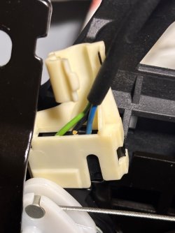

Es handelte sich um einen Kabelbruch am Microschalter links.
Ich habe die Verbindung neu verlötet und verschrumpft – et voilà, die Heckklappe funktioniert wieder, und ich habe gut einen Tausender gespart.
PS: Ich will ja nichts unterstellen, aber es ist schon etwas verdächtig, dass der Mechaniker genau den richtigen Microschalter-Stecker auf Anhieb gelöst hat, nur um dann von einer aufwendigen Fehleranalyse zu sprechen. ;)

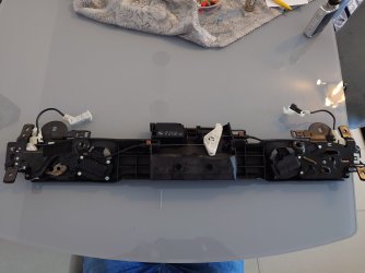

Hallo zusammen,
ich habe das Thema bereits seit mehreren Jahren:
Nachdem ich das bekannte Problem mit dem Kabelbruch des Mikroschalters nun bereits circa vier Mal gelötet hatte (immer sauber mit Gewebeband usw, aber vielleicht nicht flexibel genug wie bei bei der RobbiZ4 Lösung) ist das Kabel nun nicht mehr reparabel, da direkt am Mirkoschalter gebrochen.
Ich habe im Forum gesehen, dass man den Mikroschalter ausbauen kann (da werde ich einmal mein Glück versuchen).

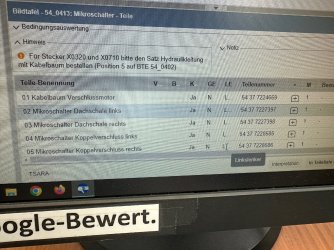

Jedoch vorab: Gibt es den Mikroschalter irgendwo separat zu kaufen? Falls ja, wie ist die Teilenummer?
Vielen Dank und viele Grüße
...Kabelbruch des Mikroschalters nun bereits circa vier Mal gelötet hatte (immer sauber mit Gewebeband usw, aber vielleicht nicht flexibel genug wie bei bei der RobbiZ4 Lösung) ist das Kabel nun nicht mehr reparabel, da direkt am Mirkoschalter gebrochen.
Super!
PS: Deswegen schreibe ich ja fortlaufend, daß die dadurch erfolgende Verkürzung und Versteifung des Bogens suboptimal ist. Zuletzt 5 Beiträge vorher.
Oje, das gibt weiteren Schrott.
Genau davor warne ich immer. Wenn Du die Schalter mit Gewalt raushebelst, passiert genau sowas.
Nö, deswegen meine Warnungen:

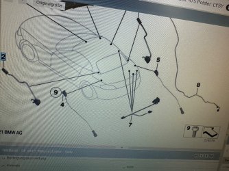

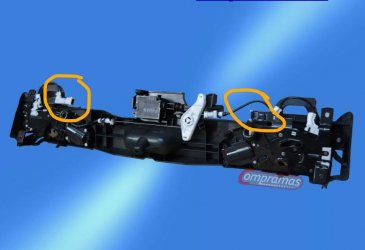

Ist die nr4 nicht der passende Mikroschalter ?

Nr. 4 heißt Dachschale, nicht Schloss.

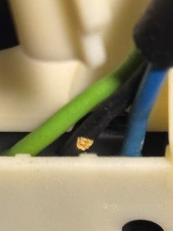

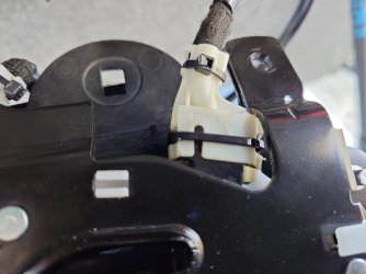

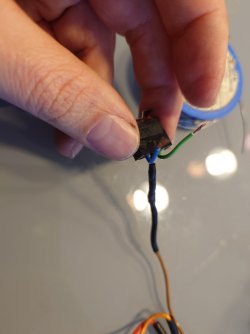

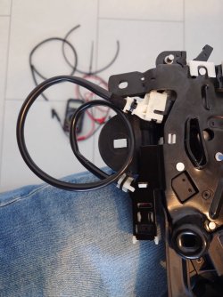

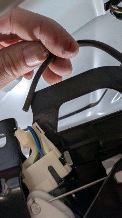

Mich hat es leider auch erwischt, konnte bisher aber noch keinen eindeutigen Kabelbruch finden &:. Es gibt eine Stelle am Mikroschalter links, da ist die Isolation vom Kabel aufgerieben, es kommt eine kleine Stelle Kupfer durch, die dann wahrscheinlich an dem weißen Kunstoffcase vom Mikroschalter reibt?
Könnte mir jemand sagen, wie man den Mikroschalter ausbaut, der Schalter sitzt schon sehr fest und ich würde ungern try an error betreiben, denn ohne den Ausbau kann ich das Stück nicht abisolieren.

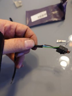

@Chrissoss
Die Kabelbrüche entstehen in der Regel weiter oben unter der schwarzen Isollierung, siehe Bild.

ich fühle keinen Kabelbruch wenn ich entlangtaste die kleine Stelle ist jetzt das einzige was ich so ausmachen konnte. Würde den Schalter gerne komplett entfernen und die schwarze Isolierung entfernen und mal schauen wie es darunter aussieht und dann direkt die kleine Stelle auf dem Bild fixen.
Ich weiß aber nicht wie man den Schalter entfernt, weißt du wie das geht, oder jemand anders hier?
Würde die Kabel mal mit nem Multimeter durchmessen vielleicht gibt das einen Hinweis.
