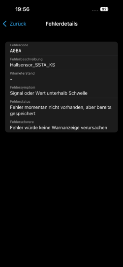

Und ein zweiter Fehler: Hallsensor SSTA_KS. Kann mir jemand sagen, was das bedeutet???
Ich werde jetzt nicht die Beiträge zusammenfassen oder verlinken, die erscheinen, wenn man den Fehlercode in eine Suchmaschine eigener Präferenz eingibt, wie im Screenshot mit der gängigsten geschehen :rolleyes:.
Mmmh muss nicht der Hallsensor selbst sein. Wäre auch durchaus nicht unüblich, dass sich so langsam ein Kabelbruch vom Verdeck ankündigt. Das gabs hier schon on mass. Also da hilft eigentlich nur Hallsensor auf Oxidation und Zustand prüfen, ggf. Kabel im Knick checken. Wenn ja, dann Bingo, der nächste E89 mit Dachtrouble...
Ansonsten aber in Verbindung mit A0BA als Eintrag, also Trouble im CAS. Könnte der Start Knopf defekt sein. Aber auch hier erstmal Fehler gescheit löschen/löschen lassen und dann erstmal beobachten, ob er nochmal kommt. Vlt. hat sich das CAS nur mal kurz "verschluckt" Das wäre auf jeden Fall die angenehmste Erklärung.

alle anderen fehler waren weg! keine mehr, weder hallsensor noch kühlmittelpumpen-kommunikation oder sonst was. :) :-)
