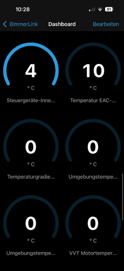

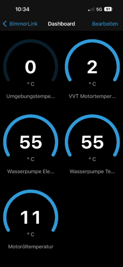

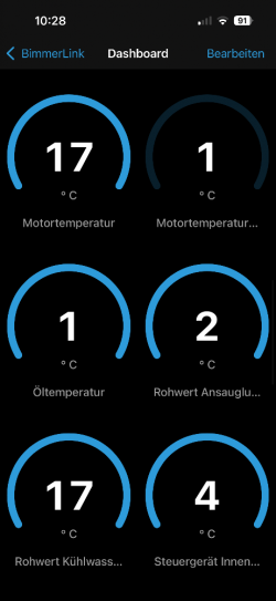

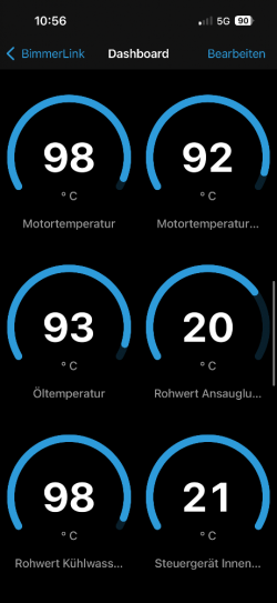

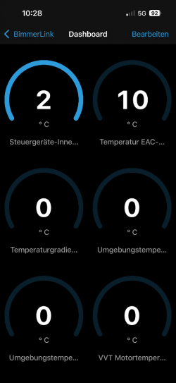

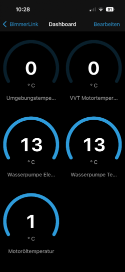

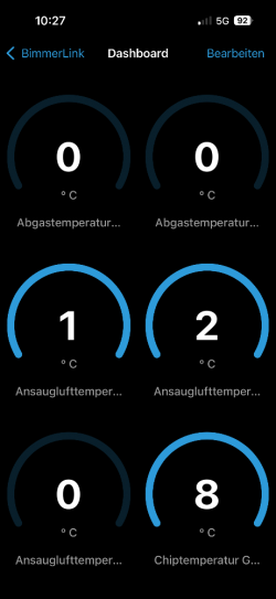

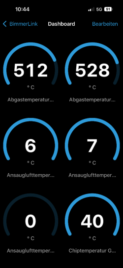

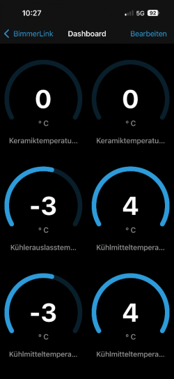

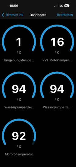

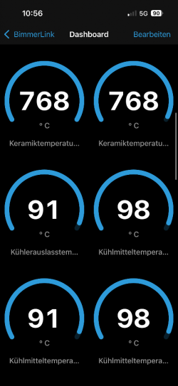

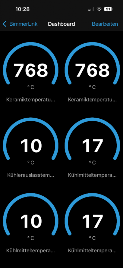

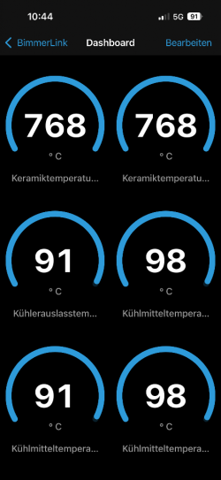

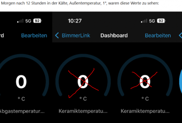

ach, jetzt verstehe ich. das war in dem Moment als ich den motor gerade anließ. gleich danach stieg die Temperatur rapide. ich hatte die Messwerte ja vorher eingestellt und dann den motor angelassen. und in dem Moment drückte ich auf den auslöser

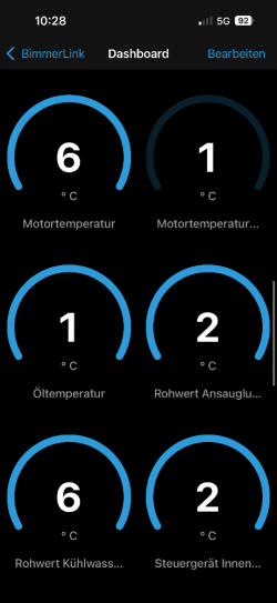

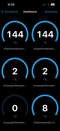

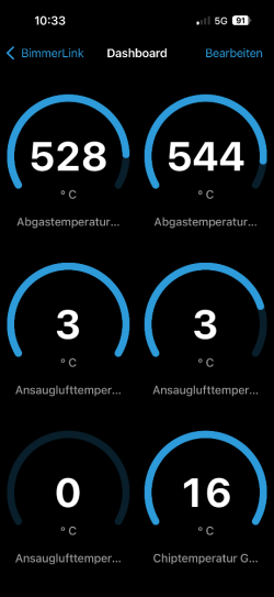

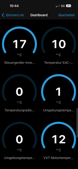

Was mir sofort auffällt: Du hast zwei Motortemperatur Anzeigen (da müsste man schauen/fragen was die wirklich mappen). Bei den ersten 3 Messungen zeigte die zweite Anzeige (ganz oben rechts) immer nur 1 Grad an - und schien tot gewesen zu sein. Beim nächsten Start zeigt die Anzeige plötzlich 92 Grad an und ist damit genauso hoch wie die zweite?!? Öltemperatur Anzeige. Evtl. liegt genau dort dein Fehler - ein Sensor der einen Kabelbruch oder Wackelkontakt hat. Allerdings ist das was Bimmercode da zeigt etwas fraglich. Es gibt nur einen Motoröltemperatur Sensor. Woher kommen dann die zwei Werte? (Öltemperatur und Motoröltemperatur)
habe nachgesehen @Benster. es ist die Motortemperatur beim start. die davor ist Motortemperatur.
beim zweiten start war der motor noch warm, deshalb hatte die Motortemperatur beim start den gleichen wert die die reale Motortemperatur.

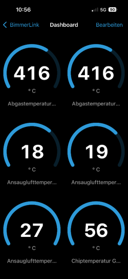

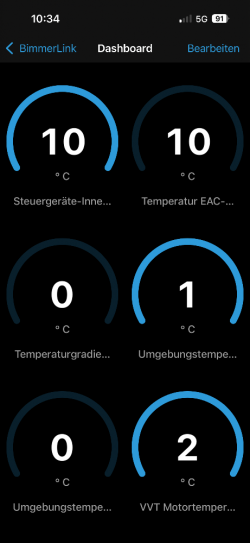

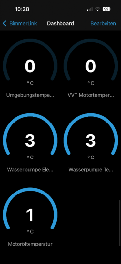

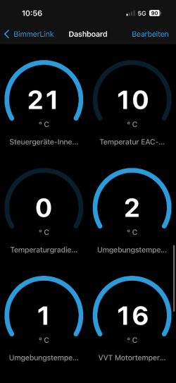

hier die Reihenfolge der anzeigen
1. Abgastemperatur hinter Katalysator Bank 1
2. Abgastemperatur hinter Katalysator Bank 2
3. Ansauglufttemperatur
4. Ansauglufttemperatur 1 (weiß nicht, was das bedeutet)
5. Ansauglufttemperatur beim Start
6. Chiptemperatur Generator 1
7. Keramiktemperatur - siehe weiter oben in meinen posts
8. das gleiche - sieh weiter oben
9. Kühlerauslasstemperatur
10. Kühlmitteltemperatur
11. Kühlmitteltemperatur Kühlerausgang
12. Kühlmitteltemperatur OBD
13. Motortemperatur
14. Motortemperatur beim Start
15. Öltemperatur
16. Rohwert Ansauglufttemperatur 1
17. Rohwert Kühlwassertemperatur
18. Steuergerät Innentemperatur
19. Steuergeräte-Innentemperatur
20. Temperatur EAC-Sensor
21. Temperaturgradient EAC-Sensor
22. Umgebungstemperatur
23. Umgebungstemperatur beim Start
24. VVT Motortemperatur
25. Wasserpumpe Elektronik Temperatur
26. Wasserpumpe Temperatur Elektronik
27. Motoröltemperatur
es sind insgesamt 27 anzeigen. das 5. Foto jeweils zeigt doppelt (vom 4. Foto wegen scrollen zum fotografieren) Umgebungstemperatur beim Start und VVT Motortemperatur.
da habe ich keene Ahnung @Benster

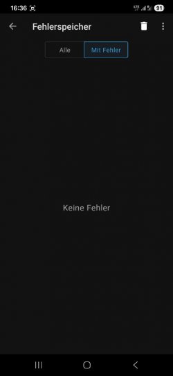

danke, dann fällt das mit den werte flach als Ursache für die MKL...
tja, dann hoffe ich, dass vlt du oder andere mir bald paar tipps oder hinweise zur suche geben können, was ich noch machen sollte.
wenn ich den bimmerlink aktiv beim fahren habe und die gelbe MKL geht an, kann es dann hinweise auf bimmerlink über die Ursache geben und wie kann ich sie speichern bzw auslesen?

Das geht anscheinend nur mit der BMW eigenen Software. Unabhängig davon müsste man sich mal die Verbrennungswerte, Adaptionswerte, etc. anschauen ob irgendwas auffällig ist. Evtl. sind es ja die Magnetventile.
Bimmerlink ist nicht soo hilfreich, da wie genannt die ganzen Umweltparameter zum Fehler nicht vorhanden sind.
Auch dort wird bei heißem Motor 768 (hexadezimal 0x300) angezeigt. Evtl ein Softwarefehler, versuche ich mal mit dem Hersteller zu klären.
