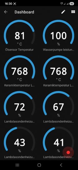

Das geht anscheinend nur mit der BMW eigenen Software. Unabhängig davon müsste man sich mal die Verbrennungswerte, Adaptionswerte, etc. anschauen ob irgendwas auffällig ist.
Auch dort wird bei heißem Motor 768 (hexadezimal 0x300) angezeigt. Evtl ein Softwarefehler, versuche ich mal mit dem Hersteller zu klären.

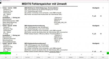

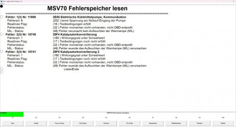

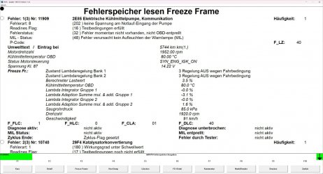

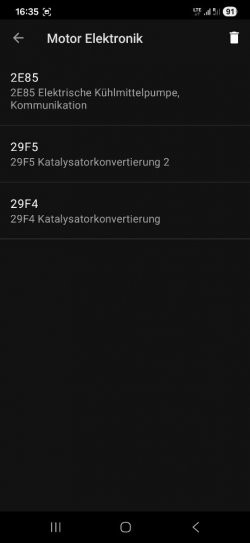

Die 3 nachfolgenden Fehlerspeichereinträge wurden gestern Abend bei Tempo 80-90 Km/h und gleichmäßigem Fahren auf einer Landstraße mit eingeschaltetem Tempomat erzeugt.
BimmerLink
Hier nun mal aktuelle Live-Werte meines N52 30i ausgelesen mit INPA heute morgen im kalten Zustand.
@Bumbum /@Benster
Könnt Ihr daraus was ablesen?
Alle, wirklich alle externen Komponenten bis auf die beiden Kats wurden bei diesem Motor bereits erneuert. Zündkerzen wurden letzte Woche erneuert.
Die Wasserpumpe wurde im vergangenen März (2025) durch eine neue Pierburg Pumpe ersetzt, die nach 9 Monaten angefangen hat diesen Fehler permanent zu werfen. Die Funktion der Pumpe ist weiterhin einwandfrei gegeben, sie regelt sauber ihre Leistung rauf und runter. Heute wird sie durch eine andere Pumpe ersetzt und geht dann auf Gewährleistung zurück an den Lieferanten.

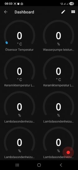

screenshot_20260122_163011_bimmerlink-jpg.710271

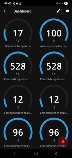

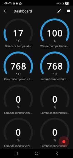

Heute morgen habe ich mir diese Werte bei kaltem Motor sowie nach Kaltstart angeschaut.
Kalter Motor 0°C (0x000)
Kurz nach Kaltstart 528°C (0x210)
30 Sekunden später 768°C / (0x300)
In INPA habe ich diese Werte NICHT gefunden, dort werden nur Spanungen bzw. Prozente angezeigt.
