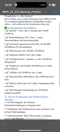

Was haltet ihr von der dieser Liste der durchzuführenden „Reperaturen“ mit entsprechendem Turnus? Sollte ich da alles machen bzw. checken lassen ob es gemacht wurde?
Zündkerzen sollten deutlich früher gewechselt werden. Der Turnus mit 80.000km ist zu lang. Da gehen häufig auch die Spulen dran kaputt, da die benötigte Zündspannung mit der Zeit durch den Verschleiß immer höher wird.
Max 60.000 und alle zwei Wechsel ggf. auch die Spulen (Aftermarket, ca. 100-120 Euro) mit wechseln, wenn man es perfekt machen will - man wird es am Motorlauf merken. Kann man gut und günstig selbst machen - insbesondere den Spulenwechsel. Da muss man nicht zu BMW oder zur Werkstatt. Einfach z.B. auf Motointegrator selbst kaufen.
Riemenwechsel eher nach 10 Jahren, die werden sonst zu spröde. Wer es perfekt machen will wechselt auch die Rollen mit um Geräuschen vorzubeugen.
