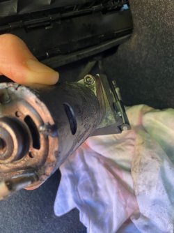

Habe heute probiert die Pumpe wiederzubeleben.
1. Pumpe ĂŒber Nacht in Rostlöser eingeweicht
2. PolaritĂ€t der Kabel geprĂŒft und wieder angeschlossen
3. Notentriegelung wieder verriegelt
Dann macht die Pumpe folgende knurrende GerĂ€usche (siehe Video). Dabei öffnet das Dach kein StĂŒck. FĂŒhlt sich so an als wenn ein Ventil nicht um/auf schaltet.
Habt ihr eine Idee, was das sein könnte?
Keiner eine Idee woran es noch liegen könnte? An den beiden Verdeck Relais? Oder wĂŒrde die Pumpe dann schon nicht laufen?
Ersten Fehler gefunden. Hatte die Kabel und somit die Drehrichtung von der Pumpe doch vertauscht.
Allerdings ist mir jetzt aufgefallen, dass der Motor hinten wohl schon mal geöffnet und leihenhaft wieder geschweißt wurde.
Das könnte erklÀren, dass der Motor nun manchmal einen kleinen Anstupser am Rotor braucht um loszulaufen. Falls das doch an der noch vorhandenen Korrosion liegt, ist die Frage, ob es noch eine andere Option als WD40 gibt um die hartnÀckige Oxidschicht doch noch mehr runterzubekommen, als mit EWD40?

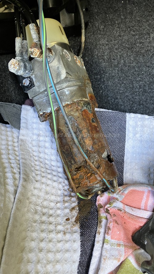

Gestern war ich bei Harald und Petra.
Mein Verdeck öffnet wieder. Einfach herrlich.
Die Pumpe musste zwar ersetzt werden, aber die war einfach durch und hat dann sogar beim Testlauf gequalmt.
Danke an euch beide👍👍👍
