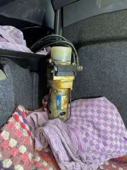

Hier hat bestimmt jemand einen Tipp: Meine Pumpe ist schon in den Kofferraum umgebaut, mittlerweile habe ich aber quasi wöchentlich das Problem, dass einer oder beide Stecker von der Pumpe lösen, dadurch kein Strom ..
Bei mir sitzt die Pumpe sehr stramm, ich habe an den Kabeln quasi kein Spiel u muss sie ĂŒber die Stecker wĂŒrgen, gleichwohl sitzen die Stecker selber extrem locker: muss ich löten oder gibts andere Ideen?
schönes we
Ok - verstehe, ich achte mal darauf dass ich sie nicht nur auf/ in die Isolierung schiebe, dankeUnd bist du sicher, dass du die Kontakte in den Kabelschuh schiebst, oder einfach nur daneben. Da ist ja normalerweise noch eine Isolierung um die Stecker.
Und da kann es schon passieren, dass die Kabelschuhe optisch richtig zusammenstecken, sind sie aber nicht.
Wenns doch richit ist, dann könntest du mal versuchen die Kableschuhe etwas mehr zusammenzudrĂŒcken.
Ich melde mich nochmal

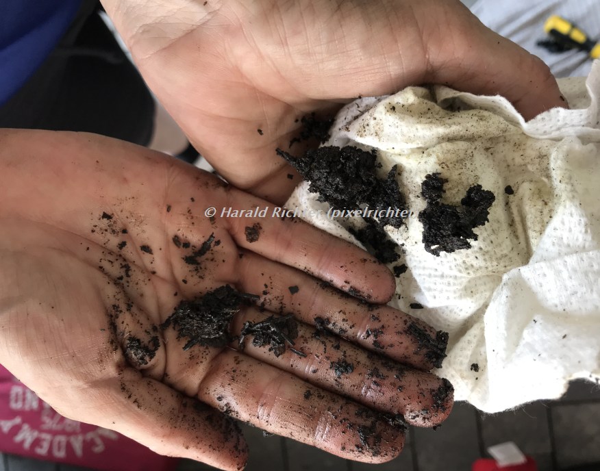

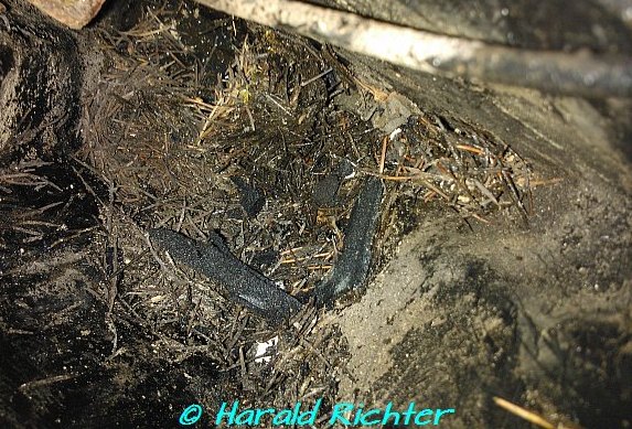

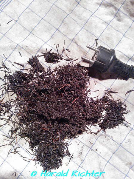

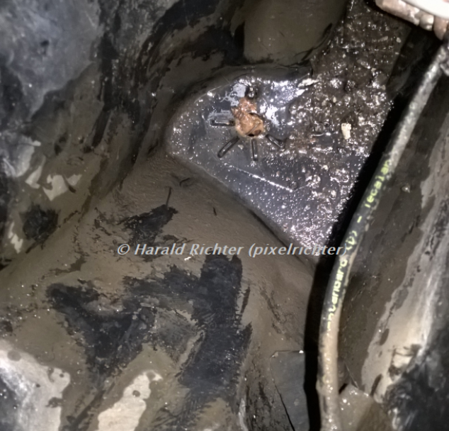

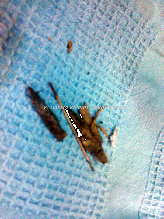

Das ist leider nur die halbe Wahrheit. Denn wenn der Ablauf schon weiter oben verstopft ist (BlĂ€tter, Tannennadeln, Zigarettenfilter, Kaugummipapier, Kronenkorken und noch vieles mehr), dann nutzt es nix unten, 30cm tiefer diesen Stopfen zu ziehen. Ich such mal Beispielbilder von Kunden, wo die Ablaufstopfen auch schon alle gezogen waren, da man genau auf dieses GerĂŒcht vertraut hatteIch habe am WE mit einem Mitarbeiter in der Entwicklungsabteilung der Firma gespochen die das Verdeck entwickelt haben. der hat mir den Tip gegeben die geschlitzen AuslĂ€ufe rauszunehmen. Diese wurden nur eingebaut weil ein Akustiker beim Fahren hochfrequente Töne gehört hat. Wenn die draussen sind kann das Wasser problemlos ablaufen und man hat kein Problem mit der Pumpe.
) schon ist. Und gleichzeitig gehen schon kleine GegenstĂ€nde nicht mehr durch, wĂ€hrend die kritische GröĂe ohne Stopfen im VerhĂ€ltnis deutlich gröĂer ist.Wobei man bei dem (chen) noch viel mehr (chen(s)) hinpappen könnteentschĂ€rft aber das Problem ein StĂŒck(chen) weit.
Ich habe am WE mit einem Mitarbeiter in der Entwicklungsabteilung der Firma gespochen die das Verdeck entwickelt haben. der hat mir den Tip gegeben die geschlitzen AuslÀufe rauszunehmen. Diese wurden nur eingebaut weil ein Akustiker beim Fahren hochfrequente Töne gehört hat. Wenn die draussen sind kann das Wasser problemlos ablaufen und man hat kein Problem mit der Pumpe.

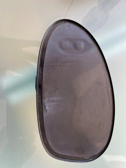

Ganz tolles Fahren ohne rechten Spiegel.
Bei nĂ€chsten Halt dann gesehen, dass die FahrertĂŒr kleine Lackblessuren von Spiegelglas hatte. Stimmung erreichte langsam aber sicher den Nullpunkt.
. Als 1. mal ganz schnell den Spiegel ausgewechselt und anschlieĂend ging es an die Pumpe. Es ist unglaublich, mit welcher SouverĂ€nitĂ€t und ProfessionalitĂ€t Petra und Harald die Pumpe ausbauen. Absolut eingespieltes Team. Nebenbei noch eine Menge Tipps fĂŒr mein Auto bekommen. Nach 60 Minuten alles TipTop. Meine Laune war wieder ganz obenEs hatte sich das Spiegelglas, welches auf die WĂ€rmefolie aufgeklebt ist, direkt von der WĂ€rmefolie gelöst.Ich hoffe du machst dann das andere Spiegelglas vorsorglich fest.
Ist vermutlich so ein kleiner Schiebehebel, oder?
Es hatte sich das Spiegelglas, welches auf die WÀrmefolie aufgeklebt ist, direkt von der WÀrmefolie gelöst.

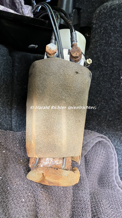

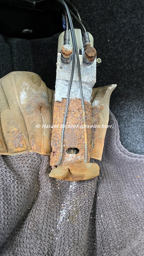

Wie immer. Wasser.Und was war nun die Ursache? Bilder, Bilder, Bilder...
Oh ja, das war schon heftigIch konnte mit meiner Pumpe glaube ich sogar fĂŒr Staunen sorgen, so verrostet war sie :-D
