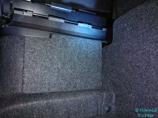

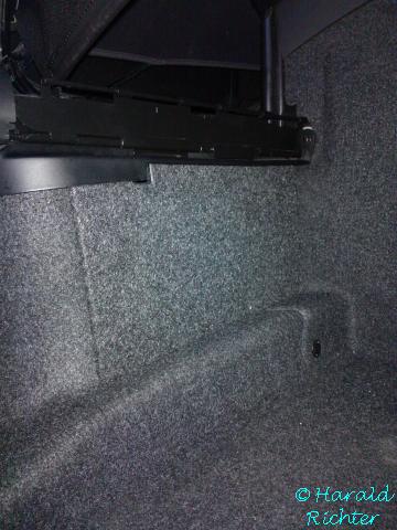

So, wieder zu Hause angekommen.
Meine Pumpe sah zwar fast fabrikneu aus und war auch komplett trocken wie wir festgestellt haben, aber man weis ja nie wann einen der Defekt ereilt. Und Vorsorge ist definitiv nicht verkehrt + der "gutes Gewissen" -Effekt das eine perfekte Pumpe leicht zugänglich nun im Kofferraum verbaut ist.
An der Stelle nochmal ein großes Dankeschön an Harald und Petra für die schnelle und professionelle Arbeit, die netten Gespräche und den Kaffee :thumbsup:
Eine Reise nach Hasloch kann ich nur empfehlen.
Bis dahin :@
Bis dahin :@

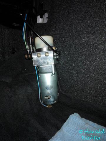

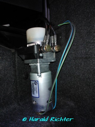

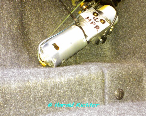

So, hier die Pumpe mal fĂĽr Alle sichtbar ;)
Und nach etwas frischen Ă–l war sie auch gleich viel leiser und lief geschmeidig durch :t
Ist doch auf der RĂĽckseite ;)
Bild ist nun da, und wie du siehst, dein schwarzer Kabelbinder ist nun in Verwendung :t
Blödes Handyfoto.
Aber Lars hat das auch mal fotografiert. Mal schauen wie seine Qualität ausschaut.... ;)
Hab eigentlich auch nur das hier:
Wie gesagt, tadelloses PĂĽmpchen :D

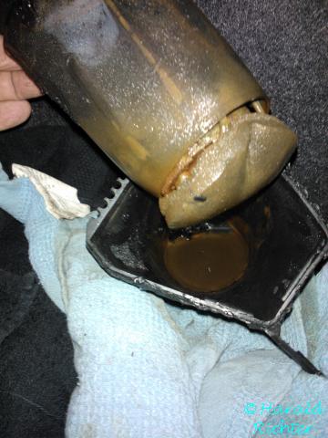

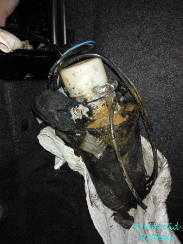

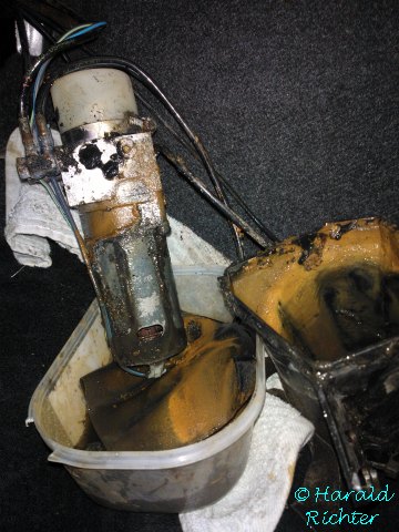

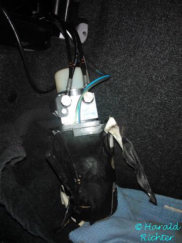

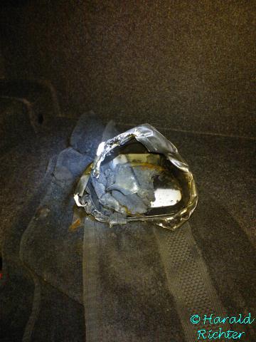

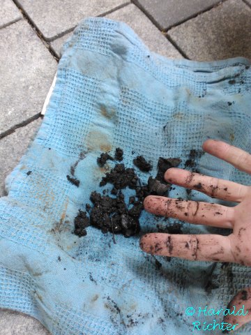

Eine Pumpe des Grauens :(
Die Bilder dann mal ohne Kommentar
Diese Pumpe wird wohl von Stefan selbst demächst getauscht werden.
Die Pumpe baute so gut wie keinen Druck mehr auf, der Motor wollte nicht mehr so richtig.
Hier haben wir wohl das Erste mal den Kampf verloren :g

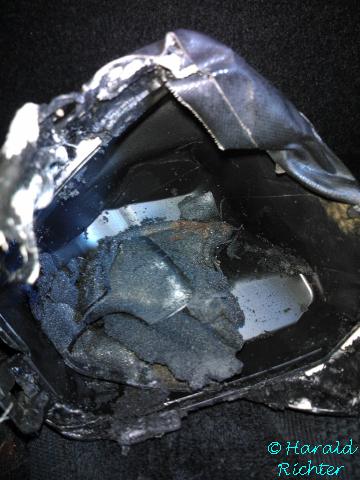

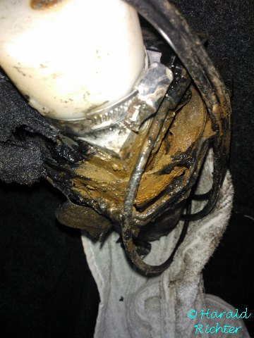

Heute geht es etwas manierlicher zu :) :-)
Das bröselige schwarze war mal ein Schallschutzschaumstoff
Und schön das Wasser zu sehen.

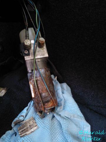

Diese Pumpe ist 9 Jahre alt!!!!
Keinerlei Rost, Feuchtigkeit, einfach nichts.
Der Z wurde nur bei schönem Wetter, immer per Handwäsche gewaschen und immer in der Garage geparkt.
Trotzdem wollte die Pumpe nicht mehr richtig. Es fehlte nur 10ml Ă–l, dann schnurrte sie wieder wunderbar rund und leise

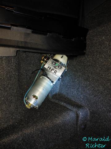

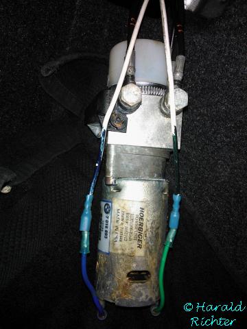

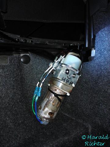

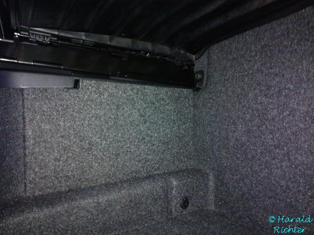

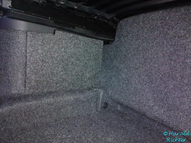

Und hier ist das Ergebnis. ;)
Die Pumpe lief ja noch einwandfrei, sie wurde vorsorglich umgebaut.
Rost braucht diese Pumpe nicht mehr zu fürchten :D, zumal sie nicht die Erste in diesem Z4M ist. Zu sehen an dem senkrechten Strich oben an Ölausgleichsbehälter.

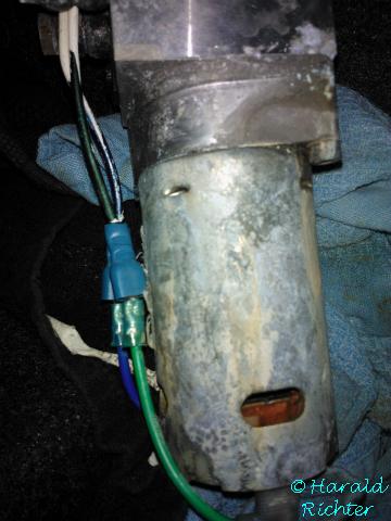

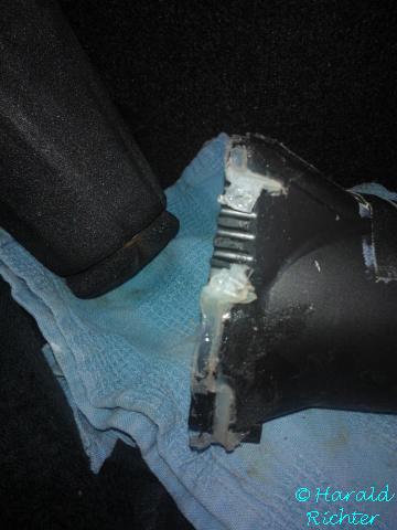

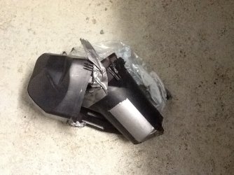

Und zu guter Schluss doch noch eine defekte Pumpe.
Es war wieder mal das Eis :-(
Im Dezember 2012 wurde die Pumpe erneuert und dann wurde der Wagen von Privat zu Privat verkauft.
Man sieht an einem Foto (2. Bild) die durch das Eis hochgedrĂĽckte Platine, bzw. ein Teil davon. Strom kam an den Leitungen an, aber im Elektromotor selber tat sich nix.
Das Tape ist von der Niederlassung Stuttgart in einem Anflug von Klebewahnsinn kreuz und quer um das Pumpengehäuse geklebt worden, aber vom Dezember 2012 bis Mai 2013 ist nicht wirklich eine lange Zeit vergangen :g
Hier schaut alles noch gut aus, auch der Papieraufkleber ist noch nicht aufgeweicht.
Aber hier sieht man unten an dem Schlitz am Motor das hochgedrĂĽckte Teil
Wir haben uns dann entschlossen, den defekten Motor gegen einen Austauschmotor zu ersetzen. Dies brachte dann auch den gewĂĽnschten Erfolgt.

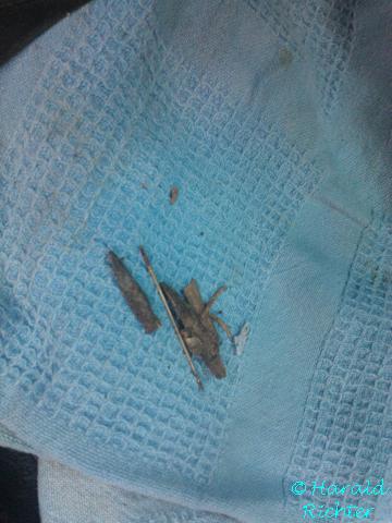

Auch Silikon wurde nun als Dichtungsmittel versucht, ebenfalls ohne Erfolg.
Und eine Nähnadel befand sich im Ablaufkasten???
