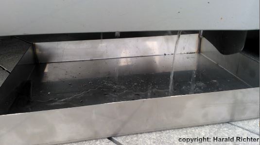

Hier mal ein Video von austretendem Wasser, wenn man den verstopften Ablauf von oben im Ablaufkasten durchstößt.
Video:
https://www.pixelrichter.de/zroadster/Wasser unter Ablaufkasten.avi
und in diesem Wasserbad stand diese Pumpe. Im Winter hat das Eis auch gleich noch das Motorengehäuse unten aufgedrückt.
Sie funktioniert aber noch :) :-)

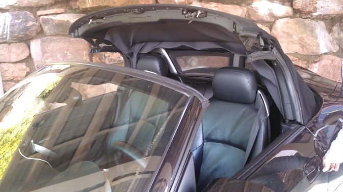

Und so kam, es wie es einem schönen sonnigen Tage passieren musste
Unser erster weiĂźer Z4 kam zum Umbau vorbei. ALPINWEISS 3 (300) laut Ausstattungsliste Bj.06
