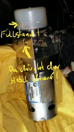

Notentriegelung?
Verriegelung ist deaktiviert.
Ölstand: Öl steht auf halber Höhe vom Pluszeichen (Das wäre meine nächste Vermutung gewesen bzw. danke Andi, wollte das noch von einem Forumsmitglied hören)
Entlüften: da habe ich leider keine Ahnung dachte das System entlüftet sich selbst
Lg
Konnte dank ein Paar sehr netteb Forumsmitglieder die Pumpe selbst verlegen.
Es war kein Tropfen Wasser im Pumpengehäuse... Habe leider nun keine Ahnung, wo ich weitermachen kann, um mein Verdeck wieder zum Laufen zu bekommen.
Liegt es möglicherweise nicht an der Pumpe?
Video:
Danke und Grüße
Schau dir mal den Hebel wo der Bowdenzug eingehakt ist an, der darf nicht gezogen sein also Hebel nach aussen!!
Nimm sonst mal diesen Kunstoffrahmen von der Pumpe ab und prüfe ob der Schalter für den Bypass draussen ist, kannst da draufdrücken, das merkt man ob der frei ist!
danke bernd ;) mich lässt es einfach keine ruhe, daher habe ich noch schnell die plastikabdeckung vom bypass abmontiert. der knopf ist definitiv frei.
dacht entriegelt leider immer noch und geht dann nicht weiter ;(
"da kriegst an vogel". hab jetzt ein paar mal gegen das pumpengehäuse geklopft UUUND die Pumpe ist wieder angesprungen... Meine Vermutung ist ja immer noch dass intern die Notentriegelung gesperrt hatte und ich es dadurch nun wieder entriegelt habe. Kann aber natürlich auch ein Wackelkontakt sein oder eine wieder Versorgung mit Öl. Mal abwarten und ich freue mich jetzt erstmal xD
Öl wird noch nachgefüllt, da die pumpe nur im senkrechten/aufrechten Zustand funktioniert. Dann ist hoffentlich mal schluss mit dem Verdeck und ich kann mich dem Airbag Problem widmen...
