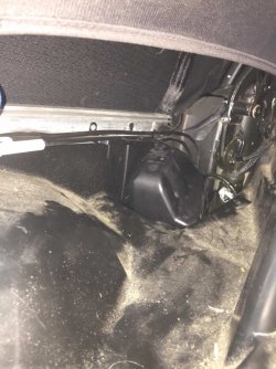

Vorgestern hab ich mich dann an die Pumpe begeben.
Verdeck auf der Fahrerseite etwas gelöst, angehoben und dann endlich die Pumpe rausgeholt. Waren bestimmt 2 Stunden die ich da gebastelt habe, wollt ja nix kaputtmachen.
Pumpe stand einige Zentimeter im Wasser.

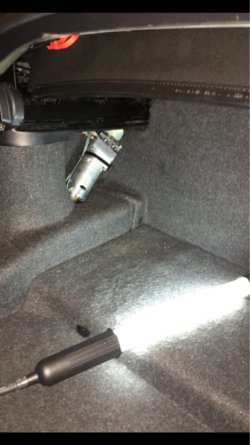

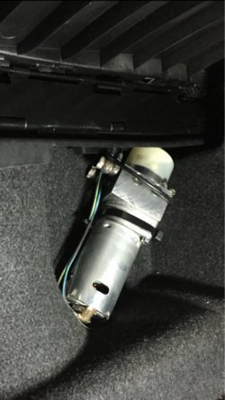

Hab jetzt den Elektromotor und den Ausgleichsbehälter der Hydraulikeinheit abgebaut. Nach einem mehrstündigen WD40 Bad läuft der Elektromotor wieder und heute abend habe ich mir den Wiedereinbau vorgenommen.
Hydrauliköl habe ich schon gekauft.
Ich würde die Pumpe auch sehr gern in den Kofferraum bauen, muß aber erst noch genau schauen, wo ich die Leitungen durchbekomme. Die Leitungen sind ja noch an der Hydraulikeinheit und die würde ich gerne am Stück verlegen, damit ich die Hydraulik nicht entlüften muß.
