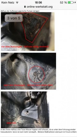

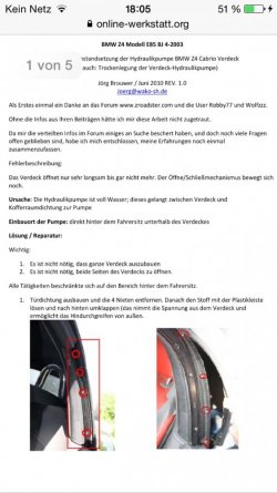

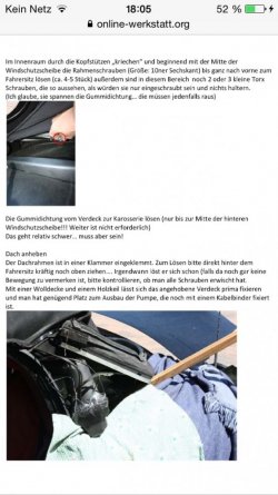

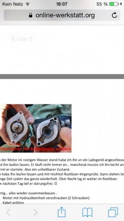

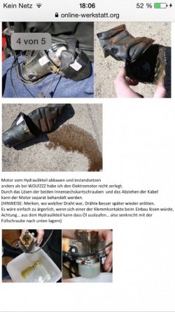

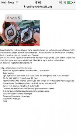

Hallo Leute habe komplette Einleitung mit Beschreibung und fotos

So jetzt meine Frage wie bekomme ich verdeck Verkleidung raus wo das vordere Motor für entrieglung ist.
Den Schalter hinten in der Mitte habe ich eingeklemmt, ohne springt der Motor gar nicht erst an.
Die Notverriegelung habe ich an der Pumpe selbst überprüft und ist ok.
Hydrauliköl habe ich ausreichend nachgefüllt, und die Pumpe steht auch so, daß das Öl gezogen werden könnte.
Kann ich irgendwo sehen/merken, ob die Pumpe Druck aufbaut?
Ich befürchte fast, daß ich morgen den Elektromotor nochmal abschrauben und die Mechanik der Pumpe prüfen muß:uneasy:

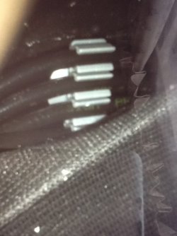

Alles funktioniert derzeit sehr gut, nur dem Klebeband stehe skeptisch gegenüber. Im Sommer bei hohen Temperaturen kann das Band sich meines Erachtens lösen und die Leitung kann dann vom Verdeckgestell beschädigt werden.
Am Gehäuse der Pumpe war ein Clips vorhanden, dieser ging beim Ausbau bei mir kaputt - graue Farbe. Dieser führte die 4 Leitungen perfekt.
Ich denke, dass man diesen einzeln erwerben kann, befestigt wird er wie ein Spreitzniet. Das entsprechende Loch sollte mit einer Winkelbohrmaschine zu schaffen sein. 2 bis 3 wären die perfekte Befestigung.

So, nun habe ich auch die Teilenummer 543471332897. Eben habe ich erstmal nur eine bestellt, da pro Stück 13.50 Euro.
