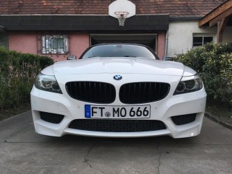

I have a white one - hello again!
Sag ich doch! Die tun es immer, auch wenn sie old school aussehen, aber tun wir das nicht auch? :laugh4:
