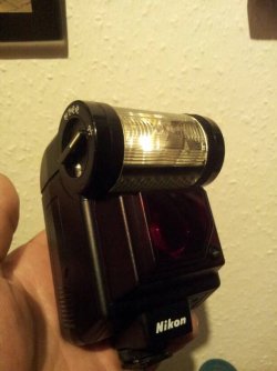

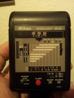

Muss euch mal wieder belästigen, habe eben nen alten Blitz bekommen, dachte eigentlich wenn ich den auf TTL Stelle regelt der sich selber, und ich kann ganz toll knipsen...
...soweit zur Theorie der ahnungslosen...
Die Kamera scheint den Blitz nicht wirklich zu erkennen, er wird zwar ausgelöst, jedoch wird die blende/die Belichtungszeit von der Kamera so gesetzt als wäre kein Blitz da (folglich alles weiß)
Ich kann auch bei Belichtungszeiten zwischen 1/250 bis 1/800 den Verschlussvorhang an der jeweiligen Stelle sehen :D :(
Hatte das schon mal mit nem noch älteren Blitz meines Vaters, der hatte nicht mal TTL, dachte damit geht es jetzt...
Ins dunkle wohnzimmer rein fotografiert habe ich (im M-Modus) bei kleinster Blendenöffnung (F22) und der kürzest möglichen Belichtungszeit (1/200) immernoch ein zu helles Bild, erst wenn ich das Teil von TTL auf manuell Stelle und auf 1/16 blitzleistung gehe passt die Belichtung halbwegs... :(
Hat da jemand ne Idee?
Kamera Menü habe ich auch schon 2 mal durchsucht :(
Anbei noch 2 Bilder des guten Stücks.
Kann es damit zusammen hängen das bei ner analogen SLR anders gemessen wird?
(Bei wiki steht was über die TTL Messung über das vom Film reflektiere Licht bei ner SLR)
Bei Canon nennt sich das E-TTL.
Ich nehme an, dein Blitz kann das E einfach nicht, daher wird der Blitz wohl auch im Kameramenü nicht angezeigt bzw. Einstellungen berücksichtigt.....

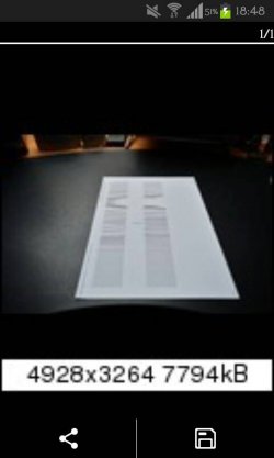

Ich habe seit längerem den Verdacht, dass der Autofokus nicht sauber arbeitet und heute mal ein Testbild erstellt:
Iso 400, 18mm, 1/200s, f3,5 (mit f5,6 sieht man das Problem nur sehr eingeschränkt), Bildstabilisator, Spiegelvorauslösung und Timer (2s) eingeschaltet.
Was jetzt? Der Fokus liegt offensichtlich irgendwo zwischen der oberen 2 und 3, aber keinesfalls in der gewünschten Mitte. ;(

Vorabinfo: ich kann das TEstbild nicht sehen. Handelt es sich um 2-3 "mm" oder "cm".

* Der Fokus ist aber in der Regel nur in einem geringen Maße (2-5mm) dejustiert. bei einer Anfangsöffnung von F3.5 fällt das geringer ins Gewicht.
* Test bei 18mm ist weniger deutlich, bitte mal bei 55mm durchführen und Bild einblenden.
* Eine Fokuskorrektur im Kameragehäuse ist den günstigen Modellen in der Regel vorenthalten
* stell man bitte das Vogelfoto samt Aufnahmedaten ein
EDIT: Ich hatte auch mal gelesen, dass ein defekter Bildstabilisator auch für ungewollte Verschiebungen verantwortlich sein soll. Daher mal den Fokustest mit und ohne VR/IS machen.
