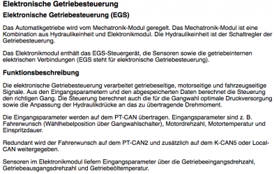

Die EGS sitzt im Getriebe. Kann man theoretisch tauschen aber ob das BMW macht ????
Soeben Anruf von der BMW Vertretung, das Fahrzeug bekommt nach eingehender Diagnose eine neue EGS, auf Neuwagengarantie.
Weshalb die EGS defekt gegangen ist, können sie nicht angeben. Angeblich kommt das sonst nicht vor und sie sind sich ganz sicher, dass es keine andere Ursache geben kann.
Es muss erst die Ölwanne runter, damit man an das Ding heran kommt, weil es im Getriebe sitzt wie die @graefin korrekt geschrieben hat. Dichtung neu, Getriebeöl neu, Fahrzeug muss neu angelernt / codiert werden etc., natürlich hat das Teil Lieferzeit (mein Wagen steht ja eh "erst" seit 1 Monat herum) und da gerade Jahreswechsel ist, wird vor der ersten Jänner Woche 2025 nichts mehr passieren (können). Naja, einerseits bin ich erleichtert, dass dies auf die Neuwagengarantie geht, andererseits, schon doof beim eben erst erworbenen Gebrauchten (noch dazu ein Vielfahrer Kfz worauf ich geachtet hatte) und wenn das ein in Ö erstausgelieferter G31 gewesen wäre (und kein deutsches Kfz) stünde ich jetzt mit einer vor 14 Tagen abgelaufenen Neuwagengarantie da. Uff.
Ok, Geduld und Demut muss man lernen, hoffentlich passt es dann ab Jänner 2025 endlich mit meinem G31, was sind schon 2 Monate.
Wobei, ergänzend, ich nicht 100% sicher bin, ob nun nur das Elektronikmodul gewechselt werden soll (auf der Zeichnung oben das Teil mit #2), oder ob die Hydraulikeinheit (auf der Zeichnung oben das Teil mit #1) mit gewechselt wird / gewechselt werden muss. Vielleicht weiß ein Mitleser, ob Hydraulikeinheit und Elektronikmodul immer eine Einheit sind und nur gemeinsam getauscht werden, oder ob das austauschbare Einzelteile sind. Bei der Fahrzeugabholung werde ich das fragen, am Telefon war der Serviceberater da nicht 100% eindeutig, er sagte in etwa "wir tauschen die Mechatronik des Getriebes aus" was für mich eher nach beiden Bauteilen klingt.
Interessant wäre noch zu wissen, ob das ein "häufiger" Defekt beim G31 ist, oder ein kompletter Ausreißer. Es scheint mir, dass der Serviceberater von keinen genauso gelagerten Fällen wusste und er meinte auch, es wäre nicht feststellbar, warum die EGS kaputt gegangen wäre. Was bei 50tkm Laufleistung natürlich schon ein klein wenig bedenklich ist.

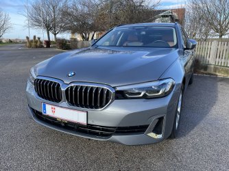

Heute von der Reparatur bei BMW abgeholt, wie zugesagt neue EGS für lau auf BMW Neuwagengarantie eingebaut.
Ich denke, darüber muss ich nun doppelt froh sein - allein für den auf dem Reparaturbeleg angeführten Reparatursatz RP REMAN Mechatronik werden bei zB Leebmann runde 3.000,- Euro aufgerufen. Von Arbeitszeit für Aus- und Einbau, Steuergerät programmieren und Getriebe mit neuem Öl (7 Liter) und Dichtsatz befüllen reden wir noch nicht einmal. Da sind also Schätzungsweise gute 5 Tausender an mir vorbei gegangen, nur weil der Gebrauchte noch eine aufrechte Neuwagengarantie hatte. Wie soll ich sagen, ist durchaus zu empfehlen, das :D
