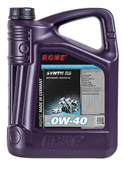

Wenn Mobil nicht bestätigt dass das neue Öl so viel kann wie das alte, dann hat das ROWE bei mir tatsächlich gute Chancen. Castrol fahre ich jedenfalls nicht mehr. Vorher fahre ich Saitenbacher Hanföl, Hanföl von Saitenbacher, Saitenbacher Hanföl, Hanföl von Saitenbacher [emoji32]
