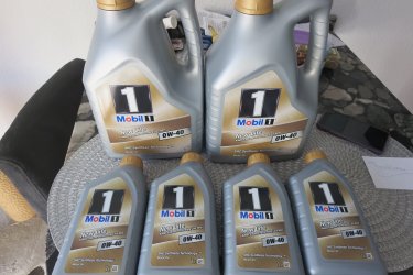

Ich warte nun mal entspannt ab welches Öl sich hier als Ersatz bewährt, für die nächsten 2 Ölwechsel hab ich gerade Vorsorge getroffen
Kannst mal direkt ein paar Pullen rüberwachsen lassen![]()

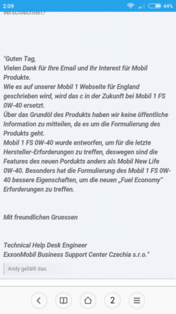

Was hast gefragt ? [emoji23]Also ROWE hat bisher auf meine Mailanfrage einfach gar nicht geantwortet.... das ist schade.
Gleich nochmal raushauen die Mail [emoji38]

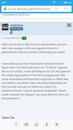

In dem Link wird sich drueber aufgeregt, dass die Heissviskositaet und der HTHS runter gegangen sind ... das hab ich auch festgestellt ... na und?Für mich liest sich das eher negativ:
http://oil-club.de/index.php?thread/224-mobil1-fs-0w-40/
