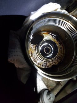

Ich habe letzte Woche auf das ROWE Hightec Synth RS 0W40 umgeölt. Der Zetti hat jetzt 118.000 km auf der Uhr. Bei den beiden Vorbesitzern hatte er ausweislich der BMW-Werkstattrechnungen immer 5W30 bekommen. Erste Feststellung nach Autowäsche und anschließend 250 km, davon 90 % stramme Autobahnfahrt: der schwarze Ruß an den Auspuffendrohren fehlt. Die sehen aus, als ob der Wagen nach der Wäsche nicht mehr gelaufen wäre. Mal gucken, ob das so bleibt oder der Ruß zurückkehrt, sobald das Öl älter wird bzw. die Laufleistung mit dem Öl steigt.
Am Boden des Ölfiltergehäuses waren übrigens ordentliche Ablagerungen zu finden (letzter Ölwechsel war vor 16.000 km mit 5W30). Keine Ahnung ob die normal sind. War mein erster eigener Ölwechsel und Blick ins Ölfiltergehäuse.

Ich würde jetzt sagen, kleine Ablagerungen können immer vorkommen, aber das scheint mir doch etwas zu viel. Eigentlich müsste ja der Abrieb im Filter sein und nicht im Filtergehäuse. Ich weiß bei BMW wird nur das 5W-30 eingefüllt, darum hatte ich auch bei meinem damals frühzeitig auf 0W-40 umgestellt.
Das mit dem schwarzen Aufpuff ist bei viel Kurzstrecken festzustellen, wenn man dann einen BAB - Fahrt macht mit etwas Dampf wird er wieder hellgrau. Bei Direkteinspitzern bleibt er schwarz, da kann man fahren wie man will;)
Das sieht nach gelöster Ölkohle aus. Hatte ich im Öfi-Gehäuse jetzt noch nicht finden können, dann muss der Zylinderkopf aber auch dementsprechend aussehen. Ein Indiz dafür, dass das Öl bei deinem Fahrprofil nicht genug Hitzereserven hat.
Es wäre empfehlenswert den nächsten Ölwechsel etwas frühzeitiger zu gestalten. Das neue Öl wird einiges an Dreck entfernen.
Ich würde da einfach mal zwei kurze Intervalle mit einem günstigen Öl fahren. HC/GTL ggf. PAO-Anteil reicht da aus. Etwas aus dem Bereich 20-25€ pro 5l passt sicherlich.
Zwei 6000er Intervalle mit z.B. Shell Ultra Helix 5W40, Addinol Super Light 5W40, Motul x-cess 5W40, HighPerformer 0W40 und vielleicht mal einen Blick unter den Ventildeckel riskieren (Endoskop?). Solltest du den tatsächlich abnehmen, dann den Kunststoffspritzschutz darunter entfernen und nicht wieder einbauen.

Da es sich um einen n52 handelt, gibts da nichts zum Entfernen ;)

Beim Erblicken der Ablagerungen war mir auch nicht wohl. Ich habe das Auto jetzt seit 8 Monaten und bin in der Zeit als "Wochenendfahrer" rd. 3.000 km gefahren (90 % Langstrecke), davon ca. 2.500 km Autobahn. Die beiden Vorbesitzer haben das Auto als Daily Driver genutzt. Der letzte Besitzer/Verkäufer hat rd. 75.000 km abgespult, hauptsächlich mit seinem Arbeitsweg von ca. 20 km (einfache Strecke). Den Weg kann man wohl noch als Kurzstrecke bezeichnen. Die longlife-Wechselintervalle wurden immer ausgenutzt. Damit ist bei mir, nach allem was ich darüber hier im Forum gelesen habe, natürlich Schluss. Der Ventildeckel war auch gerade runter, weil u.a. die Ventildeckeldichtung erneurt wurde. Ich habe aber keinen Blick auf den Zylinderkopf gehabt, weil nicht selbst gemacht (Werkstatt). Dabei wurden übrigens auch noch die VANOS-Verstelleinheiten (Einlass/Auslass), beide Magnetventile und die Steuerkette getauscht, die sich gelängt haben soll. Am Ende hatte ich eine Rechnung von EUR 3.000,00 zu zahlen. Diese ganze Geschichte werde ich demnächst noch mal in einem anderen Thread erzählen. Jedenfalls war ich sehr über eine gelängte Steuerkette bei diesem Motor (N52) erstaunt. Aber bei der Ölwechselhistorie des Autos und diesen Ablagerungen im Ölfiltergehäuse kann ich mir schon vorstellen, dass die Steuerkettenglieder so schneller verschleißen.

Macht es Sinn, wenn ich beim nächsten Ölwechsel eine Motorspülung mit einem Additiv mache? Oder bringt das nicht viel und kann sogar gefährlich sein, wenn sich da zu viele Ablagerungen lösen? Ansosnten würde ich den nächsten Ölwechsel Ende des Jahres machen, dann habe ich ca. 4.000 bis 5.000 km mit dem gerade gewechselten Öl gefahren.
Da sollte man bei der Gelegenheit mit diesem Humbug was das Lösen von "Brocken" angeht aufräumen.
Bei starker Verschmutzung durch Ölkohle und weiteren Ablagerungen macht es in der Tat Sinn eine Motorspülung zu benutzen. Die ist natürlich aggressiver als öfter frisches Öl mit guter Reinigungskraft zu verwenden, jedoch hat Öl bei starken Verschmutzungen irgendwann seine Grenzen erreicht.
Ich benutze dafür immer die Proline Motorspülung von Liqui Moly weil die in der Proline Version einfach günstiger daher kommt und effektiv ist. Die wird vor dem Ölwechsel 10min im Leerlauf dazu gegeben und danach ganz normal der Ölwechsel gemacht.
Da lösen sich auch keine Stücke ab die Kanäle verstopfen können sondern der Dreck wird dispergiert. Er wird also aufgelöst, so wie Zucker in Wasser zum Beispiel. Das kann man also bedenkenlos machen. Die Mittel greifen, richtig dosiert und angewendet, auch keine Dichtungen an. Spätestens mit neuem hochwertigen Motoröl bekommen die Dichtungen neue Additive und Weichmacher zugeführt.
Ich hatte z.B. einen alten 318i der auch nur die Longlife 5w-30 LL04 Plörre gesehen hat. War alles "braun" und dreckig im Motor, der Ölverbrauch recht hoch (wahrscheinlich verkokte Kolbenringnuten/Ölabstreifringe). Der Wagen hat von mir eine Spülung, ein verkürztes Intervall und hochwertiges Öl bekommen. Als ich nach knapp 20tkm die Ölwannendichtung gemacht habe und rein schauen konnte, war der Motor wieder tip top sauber innen. Alles metallisch blank und der Ölverbrauch war deutlich gesunken.
Das ist meine Erfahrung damit.
