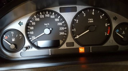

Habe vor 1 Monat einen Ölwechsel auf Mobil 1 0W-40 gemacht....und jetzt immer wieder beim ausmachen des Motors kurz die Kontrollleuchte an [emoji15]Ölstand ist in Ordnung, mehrfach kontrolliert. Zu dünn im Sommer?
eventuell hat der Ölstandssensor ne macke,der mach ja öfters schon mal Probleme

denke nicht, dass das 0W-40er Öl Schuld ist das die Öldruckleuchte brennt. Ich habe bei beiden Z4 immer das 0W-40 er gefahren und auch bei Hitze keine Probleme damit gehabt.
Der Ölstandssensor könnte die Ursachse sein, die gingen zeitweise häufig kaput. Nur diese Bauteil, kann man angeblich nicht überprüfen in eingebauten Zustand.
@Paulchen_2 hat aber opffensichtlich Probleme mit einem Z3 Coupé 2,8i. Irgendwie ein anderes Auto als Eure und womöglich nicht so richtig vergleichbar.

Der Z3 hat doch noch einen Ölmeßstab. Wenn der "OK" zeigt, stimmt was nicht mit dem Sensor. Da kann man das wenigsten noch prüfen, ohne den Sensor ausbauem zu müssen. :t
Wahrscheinlich hat der Motor schon einiges runter. Dann kann der Öldruck aufgrund von Verschleiß an Lagern und Pumpe schon mal etwas niedriger sein.
Man müsste also mal messen, vielleicht spinnt nur der Schalter.
Mit 0W40 tut man dem Motor keinen Gefallen, wenn es nicht der Schalter ist. Ich würde in dem Fall wohl 10W60 probieren, in der Hoffnung, dass er damit noch viele Kilometer vor sich hat.
Alternativ kann man natürlich die Pleuellagerschalen und die Ölpumpe tauschen, das wäre dauerhafter.

Da leuchte beim Abstellen des Motörchens die Ölkontrolleuchte und dann kommt der Tipp auf 10W60 zu wechseln oder sogar Lager und Ölpumpe zu wechseln. :eek: :o
Solche Tipps und Ferndiagnosen ohne tatsächliche Messwerte des Öldrucks halte ich für sehr gewagt. Da gibt es etliche wesentlich trivialere Fehlerquellen.
