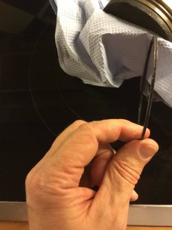

Da muß ich dir widersprechen. Grade bei den M54 Motoren ist die Motorsauberkeit das A+O da diese zum verkoken der Kolbenringe neigen und dann der Ölverbrauch anfängt. Mein M54B25(also der gleiche wie deiner)fing plötzlich, trotz Motul 8100 und Ölwechsel bei spätestens 15000km, an Öl zu verbrauchen. Teilweise gingen da von jetzt auf gleich 1l/1000km durch. Beim Kolbenringwechsel sahen die alten Ringe so aus.(wobei das oftmals technisch weniger bedeutsam ist und auch mit kurzen Wechseln auf sauberem Niveau gehalten werden kann).
