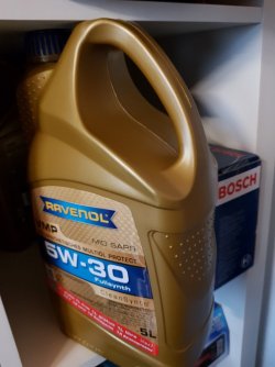

N57 als Diesel und die anderen beiden würde ich zwingend trennen. Der N57 braucht zwingend ein Low-SAPS Öl für Diesel. Dieses könntest du auch in den anderen Motoren fahren, bringt aber natürlich Nachteile. Wenn es ein Öl für alle sein MUSS, dann bleibt dir keine andere Wahl als ein Diesel-Öl zu kaufen. Beim N57 würde ich dir allgemein zu 5w-30 raten.
Hier für den Diesel:
VMP
Einen N57 generell auf 5W30 zu beraten muss nicht unbedingt sein.
Es gibt unter 5W40 betriebenen Motoren auch viele gute Erfahrungen. Möglich wären Ravenol NDT (eigentlich kein ausgesprochenes Diesel-PKW-Öl, ber die Werte passen) und Meguin Low Emission (als C3-Öl geeignet und zudem günstig zu haben: Meguin megol Motorenoel Low Emission 5W-40)
Seiner Steuerkette darf man den gefallen gerne tun, auch wenn der N57 nicht so problematisch ist wie andere Kettendiesel.
Dieselberatung ist viel spannender, also fast schade, dass es keinen Diesel-Zetti gibt. :rolleyes:

Ein 40er wird im Diesel schlichtweg nicht benötigt. Wenn man Lust hat den Verbrauch nach oben zu treiben kann man das machen. Beim Diesel möchte man aber in der Regel sparsam unterwegs sein, sonst wäre es wohl ein Benziner geworden :roflmao:
Danke!
Ich fahre das 0w40, da meiner ca 37% Mehrleistung erfahren hat durch eine Optimierung und ich gerne auf kurvigen Landstraßen das Drehzahlband ausnutze. 😁
Das Meguin ist gut wegen der Steuerkettenproblematik oder generell das w40 Öl?
Habe jetzt bisschen über 280tkm drauf, davon die Hälfte mit der Optimierung und musste jetzt beim Ölwechsel(alle 20tkm) das erste mal 1l nachfüllen, was sich durch den eh kommenden Ölwechsel erledigt hatte.
Die Kette wird das 40er an sich lieben.
Das Meguin ist ein Preis-Leistungs-Tipp. Das NDT das TOP-Produkt, welches von den Aschewerten sehr sehr nahe an den 50400/50700er VW-Ölen liegt, aber eben kein 30er ist. Zudem hat es ein sehr starkes Grundöl.
Die Verbrauchsdifferenz zwischen 5W30 und 5W40 ist nur auf dem Prüfstand vorhanden, spielt in der Realität keine Rolle. Ich konnte das bei keinem Auto bisher schlüssig nachvollziehen; muss im Nachkommabereich liegen und lässt sich beim Ausrechnen mit zwei Nachkommastellen nicht wirklich erkennen.
Unter guten Voraussetzungen (eher schonende Fahrweise, gerne auch Langstrecke bei vor allem nicht-longlifeeinsatz) können 5W30 durchaus sehr gut funktionieren. So wie z.B. das vorgeschlagene Ravenol VMP. Prinzipiell legt die 50700/50400 die Messlatte höher als die BMW-Norm.
