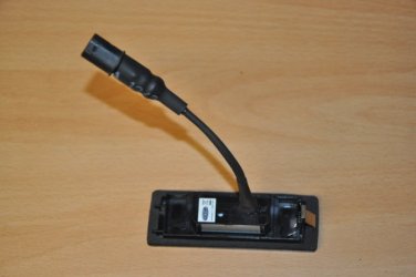

Hier der Vergleich der alten zu den neuen:
Bei den alten war eine Feder gebrochen, hätte also eine Leuchte eh neu kaufen müssen. Einzelpreis beim Freundlichen 9,- €
Das war der Grund warum ich mich nach den LEDs umgesehen habe. Die Maße der Neuen Leuchten sind exakt die gleichen
aber sie haben, im Gegensatz zu den Originalen sogar eine Moosgummidichtung. Jeweils ein Kabel zum Anschließen
liegt dabei.

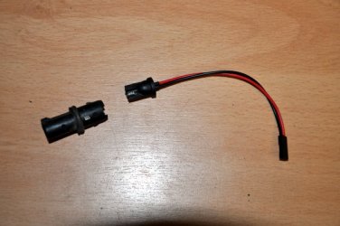

Dieses paßt auf der einen Seite in die neue Leuchte und auf der anderen Seite muss man die alte Lampenfassung aus der
alten Leuchte nehmen und rein stecken. Kein löten, kein fummeln oder sonst was. Da ich aber ein typisch deutscher
Pingelfritze bin, habe ich alles noch ordentlich mit Schrumpfschlauch überzogen. Das verhindert Wassereinbruch und
das auseinanderrutschen der Verbindungen.

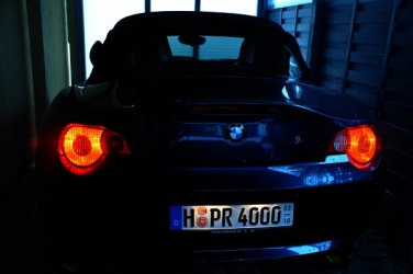

Da ich noch einen neuen Kennzeichenhalter montieren will, konnte ich noch kein schönes Bild von der
Beleuchtung machen. Das wird nachgereicht. Auf alle Fälle bin ich vom Ergebnis begeistert.
liegt dabei.

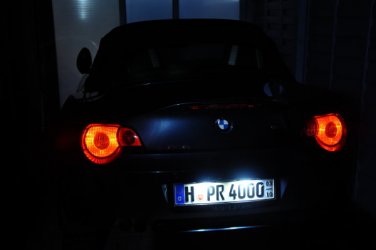

Warum nicht original BMW vom 135i? Habe ich und war meine ich auch kaum teurer... ;)
Ich finde es unpassend. Zum Einen gehört der Fokus bei unserem Design-Schmuckstück nicht aufs Nummernschild und zusätzlich finde ich die helle Reflexion an der Unterkante des Hecks mega hässlich. Ich frage mich auch bei fast allen aktuellen Audi Modellen, ob jemals ein Designer die Modelle im Dunkeln mit aktiver Beleuchtung von hinten betrachtet hat. Teilweise echt gruselig..
