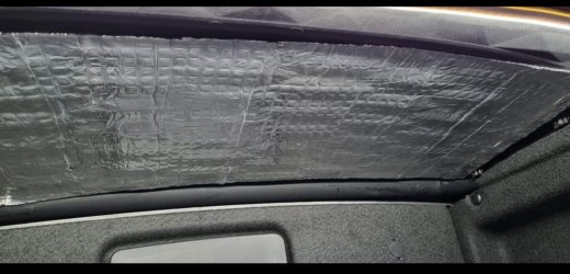

Das kann ich bestätigen ! Rückwand & Durchreiche mit Akustikschaum gedämmt, Verdeckkasten von unten mit Isobutyl. Dauer: 1,5 Stunden, Material ca. € 40,—. Unterschied gewaltig, nix vibriert oder scheppert mehr 😉 Dazu die B&O codiert und für meine Ohren eingestellt, hört sich (im Rahmen des Möglichen) sehr gut an !

Welches Teil meinst du mit Verdeckkasten?

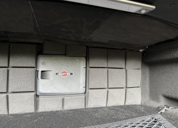

Dazu gibt es hier im Forum reichlich Foto‘s. Kofferraum auf, oben die Plastik“Decke“ zum Verdeckkasten. Kommt man(n) dran ohne irgendwas zu demontieren, ein gelenkiger Körper ist hilfreich. Dort Isobotyl-Matten verkleben, die Durchreiche mit Akustikschaumstoff vollstopfen, kostet wenig Zeit & Geld und ist reversibel. Die Rückwand ebenfalls mit AKS dämmen (größte Schwachstelle), das ist etwas schwieriger aber machbar. Was BMW in der Rückwand als „Dämmung“ verbaut ist ein schlechter Witz. Dazu einen dicken Kofferraumteppich und die Bodenplatte mit etwas Schaumstoff gg. Vibrationen zur Auflage unterlegen.

Ist da noch eine Abdeckung drüber? Warum nicht die Innenseite dämmen?
Genau der Bereich. Die Innenseite vom Verdeckkasten mag möglich sein, ist aber meiner Meinung nach nicht notwendig und übertrifft auch meine handwerklichen Fähigkeiten. Die Dämmung der Rückwand von innen war (für mich!) schon Aufgabe genug und ist auch sicher die effizienteste Maßnahme. Ich habe dann aus optischen Gründen noch 1mm schwarze Fiilzplatten (A4 Format) auf die silbernen Alubutylmatten geklebt, da sieht man jetzt kaum noch etwas. Dazu noch Akustikschaumstoff aus dem Heimkinobereich vom Kofferraum innen an die Rückwand. Das ist alles für ganz kleines Geld bei A. verfügbar, selbstklebend und ohne Aufwand oder Restspuren wieder abziehbar.

…nicht gesaugt & kein Fotoprofi !
Oben ist noch eine Lichtleiste mit Sensor weil mir der Kofferraum zu dunkel war, der Schaumstoff an der Rückwand ist flexibel und nimmt, wenn ein Gepäckstück dagegen drückt, vlt. 1cm Platz weg

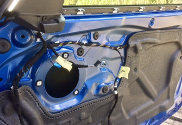

Man dämmt in der Regel die Türen und dann z.B. mit Alubutyl.

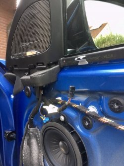

Hatte ich bei meinem 2er Cabrio auch gemacht, als ich maxADfy7TBCHO2_p1cpITQ.jpeg
Lautsprecher getauscht und ergänzt habe.

Bei meinem damiligen Auto war das ein Unterschied zwischen Tag und Nacht. Allerdings waren da mehr Lautsprecher in der Tür.
Ist ein System von Eton.

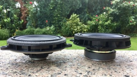

Die Mitteltöner wurden getauscht und Hochtöner in den Spiegeldreiecken angebracht.
Dazu die Dämmung.
Ja, natürlich ist der Klang jetzt viel besser, vorallem natürlich durch die Hochtöner.
Dass die Türen gedämmt sind, merkt man auch in dem man von außen gegen das Blech klopft, klang früher wie eine Konservendose😱.
Hier der Vergleich der Mitteltöner:
