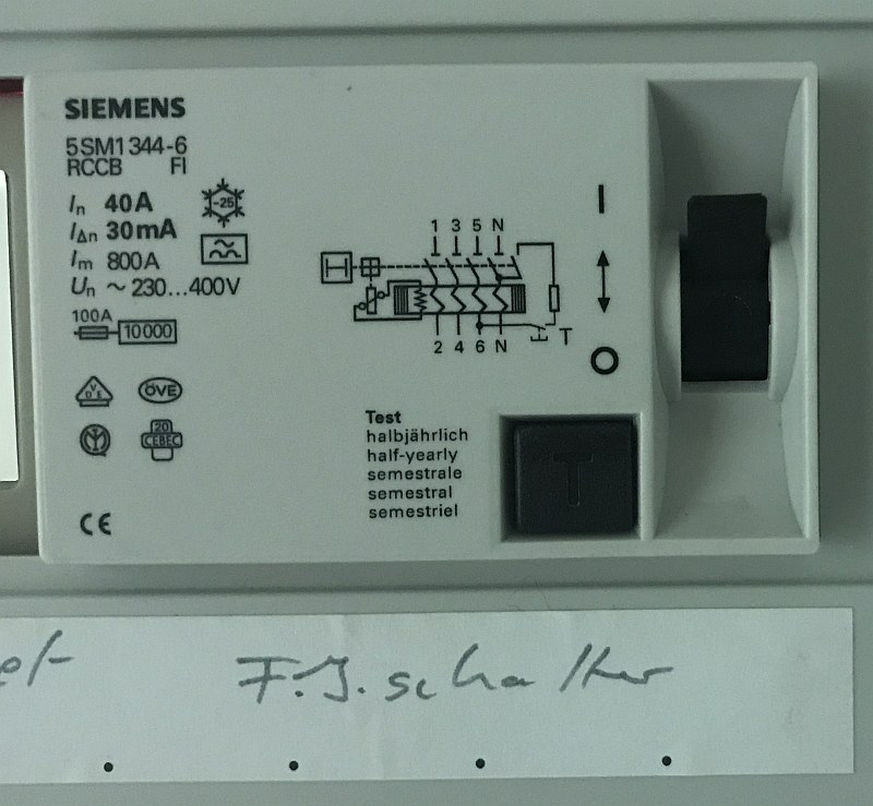

Was noch wichtig wäre! Mein FI für EG und OG muss ausgetauscht werden, da nun Drehstrom wegen dem Außengerät anliegt. Das würde ohne Tausch vom FI nicht funktionieren(?) Oder ich muss eine extra abgesicherte Leitung für das Außengerät verlegen lassen. Das wäre ein größerer Aufwand, als die Klima zu installieren :alien:. Daher die Lösung mittels Tausch des FI.
Hat hier einer eine Meinung zu?
Ich vermute eher das du einen allstromsensitiven FI (Fehlerstromschutzeinrichtungen (Typ B) in elektrischen Anlagen mit Frequenzumrichter) benötigst, da heutzutage so gut wie jedes marken Klimagerät einen Frequenzumrichter (inverter) verbaut hat.
Da ist der allstromsensitive FI Vorschrift.
Die Praxis zeigt aber das dieser von dem Großteil der Anlagen Betreiber ignoriert wird und die Klimaanlagen in der Privatnutzung mit einem normalen FI betrieben werden.

Wegen FI: Ich habe diesen hier verbaut.
Nach einem Telefonat mit einem lieben Forumskollegen wurde mir mitgeteilt, dass dieser FI wohl doch schon der richtige wäre.
Wahrscheinlich hat der gute Herr auf den Klingeltrafo daneben geschaut. Da steht Input 100-240Volt. Daher wohl die irrige Meinung der FI wäre nicht der richtige.
Wenn das so wäre, Fehler passieren.
Ich hab das so auch dem Anbieter gesendet, noch keine Antwort, ist ja schon Feierabend :whistle:
Hast du da einen Beleg für? Ohne es nachgeschlagen zu haben, stellt sich mir da im Privathaushalt die Frage wo fängst du an, wo hörst du auf? Auch Waschmaschinen und sicherlich noch weitere Haushaltsgeräte haben zunehmend Frequenzumrichter verbaut. Dafür baut sicherlich keiner auf Typ B RCD um. Genauso sind heutzutage dutzende Schaltnetzteile in Privathaushalten anzutreffen, wo genau genommen auch ein Typ B sinnvoll wäre, in der Praxis findet man ihn höchstens in der Wallbox fürs E-Auto. :D
Hinreichend lang evakuieren, sprich Vakuum ziehen, damit Rest Feuchte im System möglichst vollständig verdampft (Vakuum setzt den Siedepunkt vom Wasser runter ;) ) ist für mich schon am Auto selbstverständlich, das setze ich bei einer stationären Klimaanlage einfach stillschweigend voraus. Wer das nicht tut ist in meinen Augen ein unseriöser Pfuscher. Neuanlage hin oder her.
@pixelrichter: Das Teil auf dem Bild nicht NICHT allstromsensitiv, sprich Typ A und KEIN Typ B.
Edit: Stationäre Klimaanlagen werden ja üblicherweile fest angeschlossen und zählen zu den nicht ortsveränderlichen Betriebsmittel, folglich könnte doch ein RCD vollständig entfallen, kam mir gerade so. Oder ist da doch einer vorgeschrieben?
Im Zweifel würde ich mir einfach mal das (Installations)Handbuch des vorgesehenen Geräts ansehen. Dort sollte zumindest etwas zur Absicherung drin stehen, im besten Fall auch etwas zum RCD.
Edit: Bei Daikin habe ich bspw. folgende, eindeutige, Formulierung gefunden: "Da diese Geräte durch einen Inverter geregelt werden, muss beim Einsatz eines FI (RCD) ein allstromsensitiver RCD als Absicherung verwendet werden. Wird ein anderer FI Typ gewählt, kann ein ausreichender Schutz nicht garantiert werden. "
Also einfach keinen RCD verbauen, sofern zulässig und fertig. :b
