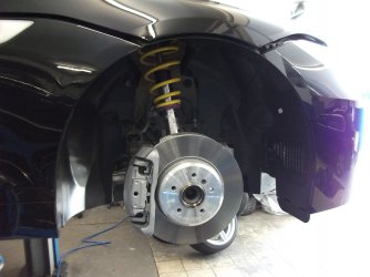

Habt Euch schon mal die Mühe gemacht und wie von Psych bereits erklärt (siehe auch meinen Bilder) mal die Bremsen gereinigt?
Knistert es dann noch immer?
Rudi

Meiner hat früher auch mal geknistert und nun seit 1,5 Summer-Seasons ... absolute Ruhe ... selbst nach einigen wirklich harten Pass-Abfahrten in den Dolomiten. Nur die Beläge fingen ein wenig an zu Quitschen :rolleyes:, hat sich aber inzwischen wieder gegeben.
Einzige Maßnahme: reinigen der Auflageflächen an Felge und Radaufnahme mit Schleifpapier, Drahtbürste auf dem Akkuschrauber und Bremsenreiniger. :t
