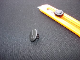

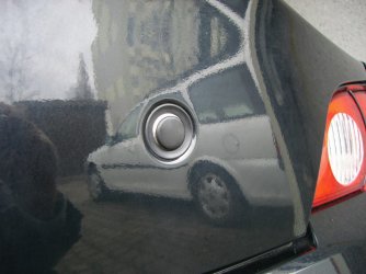

So, nachdem smart 3 tage brauchte, um die Teilenummer der Abdeckkappe herauszufinden, hat es nun geklappt:
Abdeckkappe Türschloss smart forfour, Teilenummer A4547660035,
67 cent inkl. Mwst.
(was witziges am Rande: Auf der Verpackung steht: "Use before 01.06.2025"..Wenn die schon keine guten Autos bauen, eines muß man denen bei smart lassen: Homor haben´se!):+
Es ist jedoch nötig, die Kappe zuzuschneiden, damit der Stif in den Schließkanal passt. Es sind nur ein paar Bruchteile eines Millimeters/ geht am besten mit einem scharfen Cuttermesser.

hey cool gefällt mir... danke für die ersatzteil nr werd es mir auch bestellen!
hebt das richtig gut? so das wenn man mit dem dampfstrahler das auto putzt nicht gleich wegfliegt??

Na ja... noch das Schlüsselsymbol abschleifen und saphirschwarz lackieren...
Dann kannste die Dinger an mich weiterverkaufen :t

ähm... ob das jetzt wirklich besser aussieht... Daniele mach mal... Kannst es mir ja dann das Ergebnis präsentieren ;)

Es ist wie gesagt ein Teil vom Smart forfour. Da dieser baugleich mit dem Mitsubishi Colt ist, könnte es das Teil auch bei Mitsubishi geben ;) . Bei Mercedes gibt es das Teil wahrscheinlich nicht..Einfach mal anrufen.
Wie fest die Abdeckung im Schloß sitzt, kommt ganz auf die individuelle "Schnitzkunst" an. Dann kann diesem Teil auch ein Hochdruckstrahler nix anhaben.
Man sollte nicht zuviel wegschneiden.
(Am Besten, man bestellt sich gleich 2 Stück/ für den Fall der Fälle.)

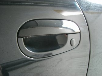

Hab ich heute gemacht - sieht super aus - speziell an der Fahrertüre - hätte noch 2 übrig! Vieviel wäre Dir das Wert?

Kann ich (morgen) machen und reinsetzen - möchte jetzt allerdings nicht mehr im """" rausgehen (P.S. Lackfarbe ist Original BMW Schwarz II) - allerdings sind 2 € wohl etwas wenig beim Smarthändler in Leonberg haben 5 von den Dingern mit Mehrwertsteuer über 5 € gekostet... (Dazu kommen ca. 15 Min. Bearbeitungszeit pro Stück um den Schlüssel abzufeilen und die Dinger 3x zu lackieren.)

Also hier wie versprochen die Bilder (Auto ist allerdings ungewaschen...)

Noch ne Frage...auf den Bildern sieht es so aus als ob gar kein Klarlack drueber waere. Scheint das nur so oder sind sie so matt???
AW: Kofferraumschloß-Abdeckung
Doch da sind 2 Schichten Klarlack drauf - ich hab die Kunststoff-Oberfläche jedoch leicht rau gelassen, damit der Lack besser hält - kann man natürlich auch vorher glatt polieren und erst dann lackieren.
